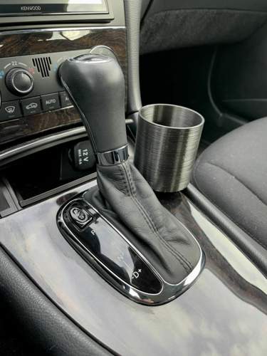

Hallo liebe Leute,
Nachdem ich feststellen musste, dass der Einbau des Original Becherhalters für mich unverhältnismäßig hohen Aufwand bedeutet und mir keiner aus den gängigen Online Bezugsquellen zugesagt hat, hab ich mal versucht was selber zu bauen. Das Vorhaben war dann auch gleich die erste Sinnvolle Verwendung meines 3D Druckers ??. Nach ein paar Testdrucken hatte ich dann auch ein recht passables Exemplar das den Zweck erfüllt. Die Dose hält fest und ist für mich ordentlich positioniert. Beim ersten Test ist mir dann zwar noch ein konstruktiver Mangel aufgefallen: Der Automatik Wählhebel stößt beim Schalten von P auf eine andere Stellung gegen den Halter. Da muss ich also noch mal ran, aber fürs Erste kann ich jetzt zumindest Dosen sicher platzieren.
Anbei ein paar Bilder.
P.s. ich bin weder Ingenieur noch Handwerker, sondern IT Fuzzi, also bitte ich die etwas laienhafte Ausführung nicht zu sehr auseinander zu nehmen. Aber falls noch jemand konstruktive Verbesserungen vorschlagen kann, wäre ich natürlich dankbar.
VG

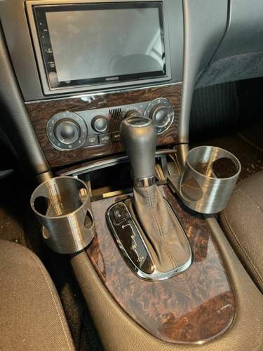

@tb_220 erstmal, wirklich klasse Arbeit! Die 2 Becher Lösung würde mich auch interessieren. Ginge da eigentlich auch 2 Becher hintereinander, also einen zweiten "einfach" an den ersten Becher angedruckt?

Also mit Doppelhalter scheint es auch zu gehen. Die Dateien dazu hab ich ebenfalls in die Dropbox gelegt.
Cupholder C209

der Doppelhalter ist:
CLK_Cupholder_Halter_Beidseitig v12.stl
große Becher sind für "normalgroße Dosen" also 0,33 oder 0,5 Cola z.B. Die kleinen Becher sind für Red Bull oder die neueren Cola Dosen, die schlanker und höher geformt sind. Die kann man dann kombinieren wie man möchte, die Becher sind nach Fahrer und Beifahrerseite benannt.
Das ist dann quasi ein modulares System. Wenn du Doppelhalter mit 2 Bechern für normalgroße Dosen möchtest, nimmst du den Doppelhalter und Becher Groß Fahrer & Beifahrer.

Ich hab das mit ganz normalem PLA gedruckt. ABS wäre eventuell etwas haltbarer und stabiler aber das habe ich noch nicht ausprobiert.
Ich habe die Teile spaßeshalber mal bei https://fdm-druckservice.de/ in den Konfigurator geladen.
Für einen Halter (einseitig) und den großen Becher (Beifahrer) werden hier 21,90 € (+4,99 €) fällig.
Beide Teile in schwarz als ABS Druck mit 30% Füllung.
Puh, das ist happig. Material hierfür sind ca. 120 Gramm PLA also Materialkosten von 2€. Aber naja, die verdienen damit ja ihr täglich Brot.
Füllung ist bei mir mit 50% gedruckt. Wanddicke 1.2 mm, 0.2mm Schichtdicke und 0.4mm Linienbreite
