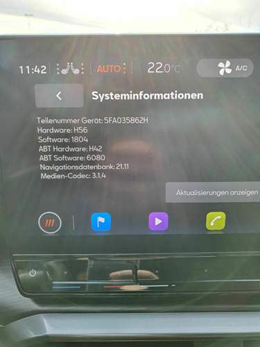

@Chicko11 schrieb am 6. Januar 2022 um 20:47:10 Uhr:
Ne, 1804 gibt es schon. Ich habe die 1803
Es geht aber um ein Update von 16xx auf 18xx nicht von 17xx oder was von Werk aus drauf is. Und da scheint es hier eben noch keine Updates zu geben. Das ist das was ich hier in den letzten Monaten rausgelesen habe.
Was vom Werk aus drauf ist, ändert sich doch auch ständig. Aktuelle werden ja nicht mit einer 16xx oder 17xx ausgeliefert.

Hier mein Softwarestand von heute
