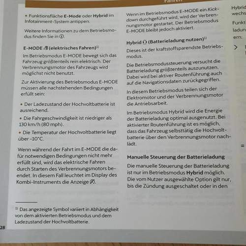

Im reinen E-Mode ohne Kickdown, sollte der Verbrenner eigentlich nicht starten.
Wenn man auf Sport schaltet, dann leider schon.
Auf D oder E macht er das nicht, das ist korrekt.

Bei warmen Temperaturen passiert das nicht. Es ist wohl scheinbar so, dass er unter gewissen Außentemperaturen den Verbrenner eine Mindestzeit laufen lässt, sobald er gestartet wurde.
Ein reiner Verbrenner bleibt auch trotz Start/Stop an der Ampel an, wenn der Motor kalt ist.
Blöd ist eher, dass man beim eHybrid den Verbrenner nicht verbieten kann, sondern dieser je nach Modus bei unterschiedlichen Gaspedalstellungen gestartet wird. Das ist für den Fahrer teilweise nur schwer vorhersehbar.
Ich kann/will mir nicht vorstellen, dass das normal ist. Fahre seit einem Jahr einen Hybrid und bin so begeistert, das jetzt der zweite angeschafft wurde. So würde der auch nicht den WLTP Zyklus bestehen. Montag geht der in die Werkstatt, ich ahne aber schon was kommt.....alles in Ordnung, stand der Technik:-((
Fahre schon in E.

Hab mal geblättert...

Hi Leute, unser 245PS Hybrid ist gerade 3 Wochen alt und macht ganz komische Sachen. Elektrisch losfahren kein Problem. Wird Leistung abgerufen, springt der Benziner an, ..super. Leider geht er dann nicht mehr aus, wie ich das von unserem anderen Hybrid kenne. Temperatur okay, Akku voll und nichts was es bräuchte, das der Verbrenner mitläuft. Den E-Modus konnte ich nicht anwählen, war grau unterlegt. Ganz seltsam wird es dann an einer roten Ampel. Hier läuft der Motor immer noch und ich habe nicht mal eine Start-Stop Automatik (Achtung Ironie). Nach einem Reset, Motor aus/an, läuft wieder alles soweit normal. Bin ich mit diesem Problem alleine??
Das Verhalten ist für den Motor ganz normal und wird auch bei den anderen Konzernmarken so gemacht. Der Motor heizt das Motoröl bis zu einer gewissen Temperatur auf, damit der Motor nicht durchgehend nur kalt startet. Nach ca. 5min geht der Motor wieder von selber aus.
Start Stopp hat ist hier tatsächlich überflüssig, denn ein normaler Motor geht in der aufheizphase auch nicht aus.
Wo ist denn der Unterschied zu meinem Audi? Nur weil dort der 2 Liter Motor verbaut sein soll? Wie soll man denn dann auf einen gescheiten Verbrauch kommen, wenn sich der Verbrenner zuschaltet und 5 Minuten mit läuft? Und warum sollte der Motor warm werden, wenn ich vielleicht nur ganz kurz fahren will. Natürlich ist das für den Benziner nicht optimal, aber das steht ja auf einem anderen Blatt.
Wenn man einen "gescheiten Verbrauch" will, dann tritt man auch das Gaspedal nicht so weit in die Ölwanne, dass der Verbrenner im E-Mode angeht... 😁
Vor und Nachteile eines Hybrids. Der Motor kann aktuell nunmal nicht in die Zukunft schauen. Wer mit so einem Verhalten nicht klar kommt soll sich ein reines Elektro Auto kaufen...

Kann auch nur bestätigen, dass dieses Verhalten völlig normal ist. Wird im e-Mode und auf D gefahren schaltet sich der Benziner grundsätzlich nicht zu solange noch Saft im Akku ist. Wechselt man auf S oder in den Hybridmodus springt der Benziner bei starker Beschleunigung oder hoher Geschwindigkeit an und läuft dann erst mal warm. In dieser Zeit geht er nicht aus und ein Wechsel in e-Mode ist nicht möglich.

Der Verbrenner geht nicht nur an, weil er/das Motoröl kalt wird, sondern auch, um den Katalysator nicht auskühlen zu lassen. Ansonsten bringt der Umwelt ein Hybrid auch nichts, wenn der Kat andauernd kalt ist und keine Schadstoffe unschädlich macht/konvertiert. So kann es vorkommen, dass an einer Ampel der Verbrenner angeht bzw. nicht ausgeht, weil der Kat zu kalt ist, um ihn aufzuheizen. Ansonsten schießt man um ein Vielfaches höhere Schadstoffe (Rußpartikel, NOx, HC, CO,…) aus als ein 20 Jahre altes Auto.
