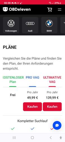

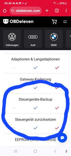

Danke für die vielen Informationen. Das ist ja echt mickrig, was man mit OBDeleven verändern, de- und aktivieren kann. Dafür Lohnt sich die Anschaffung nicht wirklich. Wenn man das Teil kauft, kommt man nicht drum rum die Ultimate oder Pro Version zu kaufen. Bei dem OBD-Tool ohne VAG-Plan kann man kein Backup erstellen. Ich will am Fahrzeug nix auslesen, oder irgendwelche Stände zurücksetzen. Wenn die Karre nicht funktioniert, oder ein Service fällig ist, fahre ich zum Freundlichen.
Ohne VAG Plan kein Backup möglich.
PREISE OBDeleven
