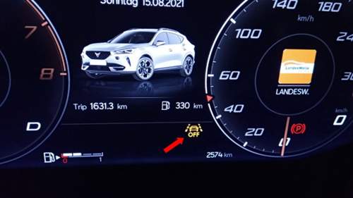

Also Gurtwarner ging lt. ihm mit der zu diesem Zeitpunkt aktuellen VCDS Version 23.11.0
Auch z.B. Lane Assist (Speicher last setting/letzte Einstellung) ging zu codieren, ja nichts neues, aber jetzt OHNE das dauerhafte 'Aus-Symbol' wie man es beim Formentor noch hinnehmen muss(te).
Lane Assist aus
