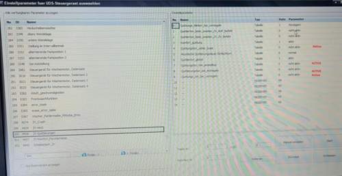

Anbei die Parameter welche ich für das Hupen beom verriegeln / entriegeln geändert habe (rot hinzugefügt was ich aktiviert hatte)
20211121
20211121
20211121

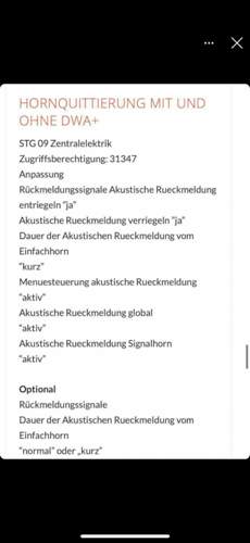

@golfgtitdi schrieb am 9. Dezember 2021 um 16:14:00 Uhr:
@hadez16
So ging es beim Golf 7, wie auch bei meinem vorherigen Audi A1 .
Also alles was dort anders ist ist:
- Akustische Quittierungsdauer (Wobei das ja egal sein sollte wenn ich das richtig vestehe ob normal oder kurz)
- Quittierungston über Hupe habe ich aktivier, aber das sollte ja schon so sein nehme ich an, wenn auch bei dir nicht drin
- Akustische Rückmeldung SIgnalhoer sollte bei mir ja Quit. über Hupe sein.

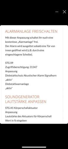

Zu Kostenlosen DWA /Türöffnen von innen) muss ich ja nur noch im Kanal 313 #2 aktivieren wenn ich das richtig sehe. 1 & 2 müssen dort aktiv sein.
@hadez16 was meinst du?

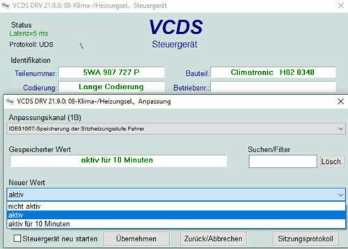

Falls jemand die "Speicherung der Sitzheizungsstufe" nachträglich geändert hat... Funktioniert das bei euch?
Werksseitig speichert er ja nur für 10min nach Zündung aus. Ich hatte vor ein paar Tagen mit VCDS auf dauerspeichern geändert (also "aktiv" wie im angehängten Screenshot) aber trotzdem ist z.B. wenn man ihn Abends mit SHZ-Stufe 1 abgestellt hat, am nächsten Morgen alles wieder aus & man muss neu einschalten.
Eben nochmal kurz den Stecker am Auto gehabt, ob er ggf. wieder auf 10min zurückgesetzt hat. Nein, im STG08 steht immer noch "aktiv". Verstehe ich nicht 😕
Speicherung Sitzheizung
