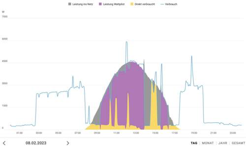

Wenn ihr Überschuss laden wollt koppelt doch die go-e Box mit z.B. EVCC an den Wechselrichter.
Ich habe den Fronius Wattpilot (umgelabelter go-e mit angepasster Software für Fronius WR) und lade damit immer nur den Überschuss aus unserer PV. Anpassung der Stromstärke und auch die Phasenumschaltung funktionieren einwandfrei, hier mal ein Beispiel vom Februar (Violett ist das Laden des Born über den Wattpilot).
Bildschirmfoto-2023-02-09-um-08-21
Ich kann jedenfalls sagen, dass das, was auf der Wallbox zu sehen ist, alles funktioniert. Also Pi mal Daumen ;-)
11 sind 10,8 etc.

... das kann man machen, wenn der Zeitfaktor keine Rolle spielt. Ich bin ja in der Regel nur bis 13.30 Uhr im Büro und bis dahin soll der Ladevorgang abgeschlossen sein.
Ich nutze da, wenn die Sonne zu wenig bringt, auch den Hausspeicher. Der wird ja wieder gefüllt, wenn ich weg bin.
Wenn ich morgens das Auto in die Garage beim Büro fahre, schaue ich in der App, was gerade an PV reinkommt und wieviel noch im Speicher ist und stelle die Go-E-Box entsprechend ein.
Sollte es eng werden mit dem Speicher, unterbreche ich das Laden, damit wieder was in den Speicher geht und starte dann wieder so, dass ich um 13.30 Uhr meine 80% habe. Das funktioniert eigentlich recht gut. In seltenen Fällen müssen eben dann noch ein paar kWh aus dem Netzt gezogen werden, damit zum Feierabend auch der gewünschte SOC erreicht ist.
Wenn es für dich so funktioniert ist das top.
Wir haben das Glück, dass meine Frau (die den Born hauptsächlich fährt) sehr viel im Homeoffice ist und wir daher viel Überschuss nutzen können.
Die Speichersteuerung kann man mit evcc aber wohl auch abbilden. Ich habe mich aber auch für die Fronius-Lösung entschieden, da das ohne großen Einrichtungsaufwand läuft.
Ja klappt gut. Jetzt ist gerade die Sonne ein wenig rausgekommen und es werden rund 20 kW produziert. Davon gehen knapp 7 (hab heute auf 10 A eingestellt) ins Auto, 0,8 in den Eigenverbrauch, 4,6 in den Speicher und der Rest wird eingespeist.
Obwohl mein Bruder seinen PHEV auch noch geladen hat, haben wir heute bisher gerade mal 0,58 kWh aus dem Netz gezogen und das obwohl es bis vor einer halben Stunde noch recht bewölkt war.
