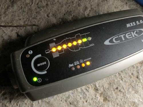

Ja, und anstatt dann mit Stufe 7 weiter zu machen ging er bei mir in eine Schleife und begann mit 1 wieder von vorne. Ist das möglich oder hatte sich das Programm aufgehangen?
Bei mir bleibt er oben stehen. Die LED Leiste in der letzten Reihe.
Ich reconde gerade einen Akku.

Hab den gleichen. Recon macht nichts anderes als eine Wasser Elektrolyse und vermischt dadurch die Säure wieder.
@Gale-B schrieb am 23. Januar 2019 um 16:03:49 Uhr:
Genau. Die Batterie wird durch hohe Ladespannung zum Gasen gebracht um die Mischung wieder zu homogenisieren, mehr nicht.
Kann man auch in der Anleitung sehen:
