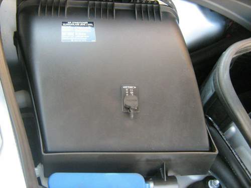

Wer nichts verkehrt machen will:
- Ctek-Comfort-Indicator einbauen
- Plus-Pol direkt an die Batterie, Minus-Pol an die Befestigungsschraube des BSG
Ich glabe nicht, daß das BSG das Laden bei 'schlafendem Fahrzeug' merkt.
Ist jedoch das Ladegerät direkt an der Batterie angeschlossen, und wird die
Zündung eingeschaltet, wird dem BSG immer eine volle Batterie vorgegaukelt.
Denn:
Der Strom den das Ladegerät 'dazuschießt', wird vom BSG als 'Batteriestrom'
gemessen.
Anders, wenn der Minus-Pol des Ladegerätes am Chassis angeschlossen ist.
- Nein, die Stützbatterie wird nicht mitgeladen
- Zweiten Comfort-Indicator einbauen, siehe Bild
Luxus-Pur: Zweites Ctek 🙂

Das ist seltsam. Ich habe den Indikator schon seit Jahren verbaut, jetzt auch im 219.
Beim 211er/200K, ohne Türen öffnen etc. Heckdeckel offen.
Mindestens 1 Woche grün, mindestens 1 Woche gelb, nie rot (Auto stationär)
Die Anzeige selbst ist elektrisch völlig korrekt, allerdings interpretationsbedürftig.
Ctek verkauft Ladegeräte und möchte dem Kunden natürlich auch den Nutzen
verdeutlichen. So sind dann die Anzeigen an den oberen Grenzwerten festgelegt.
Die gemessenen Schaltschwellen des Indicators liegen exakt um eine Stufe höher
als die realen Werte es zulassen würden. D.h. Anzeige gelb, real wäre grün ok.
Ich nutze den Indicator daher wie folgt:
- Motor läuft - Muss grün anzeigen
- Zündung/Türen etc. betätigt - Gelb, alles ok - Rot, nachladen
- Fahrzeug verschlossen - Rot wechselt nach ca. 3 Minuten auf gelb, ok - Bleibt rot, nachladen

Da es hier ums Ctek geht und auch der Indikator erwähnt wird, hole ich das Thema nochmal hoch..
Beim Indikator an der Stützbatterie blinkt die Led nicht, bzw. sie ist aus. Nach der Kontrolle der Sicherung im Pluskabels des Indikators, habe Ich das Ctek kurz angeschlossen, um zu sehen, ob die Led defekt sein könnte. Beim laden leuchtet die grüne Led dauerhaft, blinkt nicht. Nach dem abstöpseln des Ladegerätes, leuchtet sie dann ebenfalls dauerhaft, anstatt zu blinken.
Kennt jemand das Problem, bzw. ist das ein Problem oder Defekt am Indikator? Saugt er vielleicht die Batterie aus, wenns nicht blinkt und nur leuchtet?
Der Indikator an der Hauptbatterie funktioniert, so wie er soll, die zum momentanen Ladezustand passende Led blinkt lustig vor sich hin.
