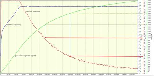

Soll der Ctek-Lader permanet im Winter dran bleiben dann würde ich zuerst im "Auto-Programm" laden. Danach den Ladevorgang nochmal starten, aber diesmal im "Motorradprogramm" - ohne AGM.
Der Unterschied liegt bei "Pulse" das nach 10 Tagen aktiv wird.
Bei "Auto-Symbol" wird bei Pulse nachgeladen wenn die Spannung auf 12,7V sinkt. Gestopt wird das Laden wenn der Strom auf 2,5A sinkt. Bei "Motorrad-Symbol" wird geladen bis der Strom auf 0,3A gesunken ist. Der Ladevorgang dauert deshalb länger, auch weil nur mit max. 0,8A geladen wird.
Von 2,5A --> 0,3A ist der Unterschied 3-4Ah was mehr eingeladen wird. Die Batterie wird bei einem sinkendem Ladestrom auf weniger Ampere voller geladen. Tut der Batterie immer gut.
Durch mehr eingeladene Ah dauert es länger bis die Spannung wieder auf 12,7V sinkt und der Ladevorgang "Pulse" neu startet.

Beispiel wie der Ladestrom über Zeit sink und wie das Kriterium "Ladung wird bei Strom beendet" dieser die eingeladene Kapazität beeinflusst.
Das Alter und bzw. der Zustand spielt eine Rolle wie schnell der Ladestrom sinkt.
In dem Beispiel bis Ladestrom gesunken auf:
5A - 13,5Ah eingeladen
2,5A - 16,5Ah eingeladen
0,8A - 20Ah eingeladen

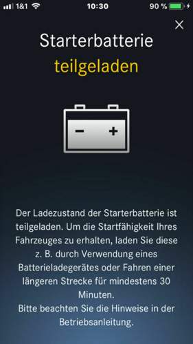

Ist Stufe 7 dann 100% Ladung oder 80%
Habe bis Stufe 7 geladen. Jetzt zeigt die Mercedes me App Batterie teilgeladen . Vorher stand das nicht.

Welche Spannung zeigt den die Mercedes me App an?
@VonSterneck schrieb am 9. Dezember 2017 um 15:23:09 Uhr:
Die App ist ein netter Versuch - zeigt bei mir bspw. öfters offene Türen oder Schiebedach an obwohl alles zu ist. Eignet sich eigentlich nur für Bewunderung im digitalaffinen Freundeskreis ;-)
Habe bei meinem ctek nachgemessen. Grün bedeutet ‚Batterie hat 12,6-12,8V Eigenspannung‘ und ist somit aus elektrischer Sicht voll. Das ctek pulst die Batterie dann mit kurzen periodischen 13,6V Spannungsimpulsen. Das sieht man bspw. wenn man ein VU-Meter anschliesst.
Hast Du meine Frage nicht verstanden??
App zeigt nur das an!
Schalte Dein ctek bitte mal auf den Winter/AGM Modus (die '*'-Leuchte unten). Damit wird die Lade-Endspannung auf ca. 14V erhöht.
Die App ist nach meiner Erfahrung eher als Gag denn als zuverlässiges Tool anzusehen. Getreu dem Motto 'Das Beste was MB hinbekommt - also Nichts'
Bei meinem C63T reicht der ctek-Nomalmodus ('Auto'-Leuchte) um in der App 'Batterie geladen' angezeigt zu bekommen.
Falls Du's genau wissen möchtest: Multimeter benutzen - bei 12,6V Ruhespannung (Fahrzeug >20min abgeschlossen) ist die Batterie voll. Bei aufgeschlossenem Fahrzeug und Kälte darf die Batteriespannung auch 12,2-12,4V betragen.
