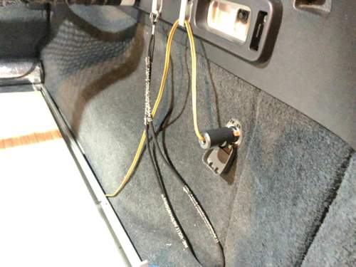

Habe mir ein CTEK 5.0 mit Adapter für den ZIgarettenanzünder gekauft.
Im Kofferraum meines XC 60 (Bj. 2012) gibt es einen 12-Volt-Anschluss.
Kann man hierüber bedenkenlos die Batterie laden?

Mittlerweile schon bei zwei Volvo (V70 und XC70) praktiziert:
ein Kabel von der Kofferraumsteckdose in den Fußraum hinten rechts gelegt, dort den CTEK-Adapter verbunden und das Laden geschieht über die geschlossene rechte Fondtür. Funktioniert prima.
Es gibt von der Firma Lapp Kabel folgende Kabel-Version: H07BQ-F / Ölflex 550P (u.a. auch den Querschnitt 3G 0,75 mm² ... EBay ...). Das bekommst Du nicht einmal mit dem Handbeil kaputt und kannst sogar ne Stapler darüber fahren lassen. Das wäre mein persönlicher Favorit für Dein Szenario. Mit Panzertape mein Auto vor Regen zu schützen, eher nicht - nichts für ungut @T3P4 :-).

Für die Durchführung durch die Heckklappe dachte ich, ob es vielleicht ein Kabel gibt wie diese Fensterdurchlässe für Sat-Leitungen. Die sind ja total flach.
Vielleicht sollte ich doch an das Gute im Menschen glauben, das Ladegerät hinterm Auto liegen lassen und gut ist.

Ich hab 6 Jahre das Ctek in den Kofferaum meines Aston Martins (der wurde immer angehängt wenn ich ihn über 5 Tage nicht gefahren bin, also oft) gelegt, dort an der dafür vorgesehenen Zigarettenanzünderdose angeschlossen und das Verlängerungskabel einfach raus gelegt - Kofferraum zugemacht und gut ists. Nie eine Beschädigung des Kabels oder der Dichtung gehabt.

Es ist eine orginale feste AKH von Volvo!

Hallo
Der Sicherungshalter ist von F1-F12 bezeichnet!
F4 ist mit 15A abgesichert und F11 mit 40A!
Alle Sicherungshalter im Fahrzeug werden mit 1 ... n durch beschriftet. F4 (15A) ist der PIN 9 (Dauerspannung). F11 (40A) ist daher so hoch abgesichert, weil sich das TRM (Anhängermodul) und die 12V Steckdose eine Sicherung teilen. Fazit: Wenn F4 belegt ist, muss auch am PIN 9 der AHK 12V anliegen, es sei denn, die Sicherung oder Verbindung dorthin ist defekt.
Hallo
Pin Nr. 9 liegt in der Steckdose auf 1:00h, und die Masse auf 7:00h?!
@FLKfz8000 schrieb am 10. Januar 2022 um 12:04:27 Uhr:
Ja, so wie im Schaltplan auch beschrieben und/oder im Anhang zu sehen. Von der AHK kommt ein entsprechender Kabelstrang, wobei das orange Kabel dann auf den Sicherungshalter gehen muss.
