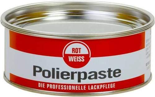

Spargel1: Ich habe einen 2K Lack verwendet. Was heißt Politur rot-weiß?

Rot-weiss:
OK, danke für die Info.
Rot-Weiß ist ein uraltes Produkt, welches ich vor 15 Jahren benutzt habe .Das kann nix besser wie deine Menzerna Produkte.
