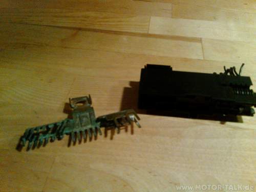

So, das Rätsel ist gelüftet worden diese Woche. Vielen Dank an den Auto-Attivo in Berlin Buckow, eine der wenigen Werkstätten, in der noch jemand denken kann und nicht nur gedankenlos tauscht.
Ursache für den Totalausfall und für die nachfolgende Macke der Waschanlage (übrigens ging dann beim Betätigen der Waschanlage auch noch das Fernlicht an...) war - wie ich schon vermutet hatte - ein vergammelter Massepunkt. Aber den zu finden, war nicht ganz einfach. Er liegt im Beifahrerfußraum am Schweller unter dem Teppich. Man muß den ganzen Beifahrerinnenraum unten auseinandernehmen um heranzukommen. Offenbar ist an einem Kabel zuweilen etwas Wasser auf den Massepunkt gelaufen, so dass der nach und nach korrodiert ist. Viel Wasser kanns nicht gewesen sein, denn naß war nichts unter dem Teppich. Der Massepunkt war jedenfalls auf der einen Seite völlig korrodiert, kein Wunder, dass es dort Probleme gab. Die Werkstatt hat es jetzt anders konstruiert, so dass es auch bei Wassereinbruch keinen Korrosionsschaden mehr geben kann. Seit der Reparatur läuft alles wieder einwandfrei.
Ich hoffe, ich kann anderen mit dieser Auflösung helfen, denn an dieser Stelle ist Ärger vorprogrammiert. An diesem Massepunkt nehmen u.a. der Bodycomputer und die komplette Innenraumelektrik die Masse ab. Also bei unklaren Elektrikmacken am Croma an diese Stelle denken.
Massepunkt Beifahrerfußraum Croma

Ich wette, die Masseprobleme sind mindestens bei der Hälfte der vermeintlichen Steuergerätdefekte, Anlasserprobleme, Lenkstockschalterdefekte etc. die eigentliche Ursache.
Die Massekonstruktion ist lt. meinem Werkstattmeister völlig untypisch für Fiat, ist wahrscheinlich (wie ja im Grunde nahezu der ganze Croma) eine GM-Problematik.
