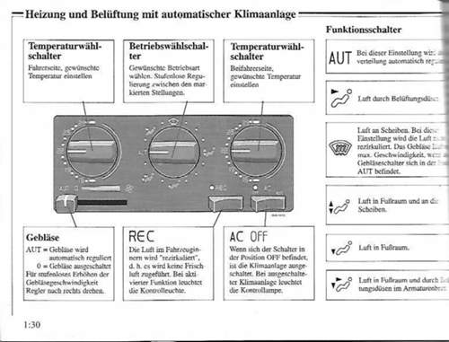

Hallöle,
ich bin noch absoluter 850-Neuling und hoffe darum, dass hier einer mit mir Erbarmen hat und mir die Funktion der Klimaautomatik erklärt.
1. AC-Kippschalter: wenn der in OFF-Stellung umgelegt wird, geht die Gelbe Leuchte darüber an. Muss das so sein und was genau bedeutet das? Hab ich die Klimaanlage dann ganz abgeschaltet oder nur auf manuell umgestellt?
2. REC-Schalter: wofür ist der zuständig?
3. Bei einem Test der Klimaanlage bei relativ frischen Außentemperaturen rührte sich im Motorraum scheinbar nichts. Liegt das an einem möglichen Defekt oder hab ich vielleicht Glück und ist die Klimaanlage deshalb nicht angelaufen, weil die Automatik (Schalter war auf AUT) der Meinung war, im Auto wäre es kalt genug?
Die Lacher über die doofen Fragen gönne ich euch von Herzen, freu mich aber trotzdem über erhellende Antworten im Anschluss. 😉

zu 2. REC-Schalter: wofür ist der zuständig?
Umluftbetrieb. Es wird keine Frischluft reingelassen.

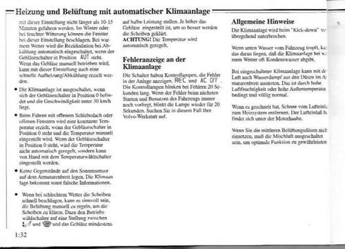

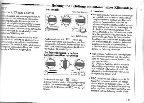

Indem du den mittleren Schalter auf 12 Uhr stellst und das Gebläse auf AUT.
Hat dein Wagen keine Bedienungsanleitung? Dort steht alles gut beschrieben auch die anderen Sachen wie z.B. AIRMIX Rad.
Besonderheiten ECC:
Wenn du auf Defrost stellst dann wird die Postion des REC und AC OFF Schalters ignoriert, sprich es wird immer Frischluft reingesaugt und die Klima wird immer angesteuert.
Wenn du beide Temperaturregler auf MIN bzw MAX stellst dann wird der Wagen so doll gekühlt bzw. aufgeheizt bis zum geht nicht mehr sprich die Regelfunktionen werden ausser Kraft gesetzt.
Sollte der Wagen eine Standheizung haben, kann das Bedienteil einiges selber regeln wie zB die Temperatur auf Max stellen und die Luftverteilung auf Scheibe und Fussraum sowie die Teilschließung der Umluftklappe um die Heizleistung zu optimieren.
Defrost
