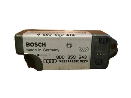

Ich habe das Problem, dass nach einem Wassereinbruch, der zweite Sensor nun auch hinüber ist. Vor zwei Jahren hatte ich das Problem schon einmal, damals was der Kasten vom Motorsteuergerät undicht und hat den Fußraum unter Wasser gesetzt. Den Fehler habe ich behoben, habe aber nicht bemerkt, dass die neue Frontscheibe (ein Jahr davor) bescheiden eingebaut wurde. An der A-Säule lief langsam das Wasser rein und hat deswegen den zweiten Sensor nun auch abgeschossen. War eine ganz schöne Pfütze unterm Teppich. An zwei Stellen war nur ganz minimal Kleber, der irgendwann nachgegeben hat
Gibt es eine Möglichkeit die Sensoren reparieren zu lassen, oder neu bzw. gebraucht kaufen ?

Es passen nur die,die du jetzt verbaut hast.

Nein,musst dir Ersatz suchen.
Gerade bei #eBayKleinanzeigen gefunden. Wie findest du das?
https://www.ebay-kleinanzeigen.de/.../1310715992-223-4887?...
Vom Preis her ok.
Ok, danke für die Hilfe. Da werde ich mal zuschlagen müssen.
Hi ,habe zwar einen Sensor ergattert, aber eine Frage hab ich noch.
Passen die Sensoren auch vom Audi A4. Den Sensor hab ich heute aus einem A4 ausgebaut. Stecker passt mal, da auf beiden das Audi Zeichen zu sehen ist.
Der ist komplett vergossen. Bis auf das A hinten passt auch die Nummer.

@raubritter110 schrieb am 22. April 2020 um 00:53:36 Uhr:
Die ersten drei Stellen sind doch auch unterschiedlich.
Momentan habe ich einen 3D0959643 verbaut, den ich in der Bucht gekauft habe, da stand Passat mit dabei.
Airbaglampe ist nun aus und die Werte passen. Hatte damals beim VK nachgefragt, da ich den mit Audi drauf erhalten hatte.
War gestern auf´m Schrottplatz und habe mal bei einem A4 diesen ausgebaut und bei einem Passat den gleichen wie im Anfang oben steht.
Deswegen hab ich mich etwas gewundert.
Die neueren Sensoren haben ja einen anderen Anschluss. Mir geht es nur darum, falls wieder Wasser rein läuft, dass ich Ersatz habe.
Die Frontscheibe wurde rein gepfuscht, aus der Fahrerseite waren zwei Stellen wo kein Kleber war und Wasser rein gelaufen ist. Hat man erst gesehen, als die Verkleidung der A-Säule ab war. Das ist nun auch wieder zu.
Ablaufstopfen sind frei und Steuergerätkasten ist abgedichtet.
