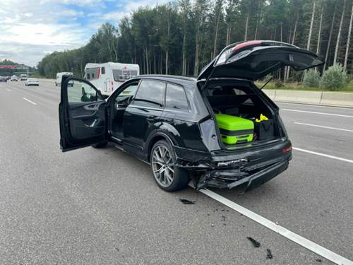

Hallo Zusammen,
am Samstag hat’s meine Kuh erwischt. Auf der A8 ist mir nach einer Brems-Kettenreaktion einer hinten drauf gefahren. Alles recht glimpflich ausgegangen, aber es hat mich geschlagene 5 h gekostet, bis ich mit einem A6 von EuropCar weiterfahren konnte. Dabei hat der ADAC sehr enttäuscht. Was mir aufgefallen ist. Mein Notrufsystem ist mit dem Crash ausgefallen. Sehr ärgerlich, da ich es ja da gerade gebraucht hätte.
Mal sehen, wie es weitergeht und ob alle Teile zur Reparatur verfügbar sind. Bilder stelle ich noch ein.

Das Gutachten ist dann endlich mal fertig. Der Schaden liegt DEUTLICH höher als erwartet:
Stoßfänger und Stoßfängerkomponenten hinten zerkratzt und gebrochen - erneuern,
Stoßfängerkabelbaum beschädigt - erneuern,
Kabelbaumisolierung beschädigt - instand setzen,
PDC-Sensoren im Anstoßbereich beschädigt - erneuern,
Rückleuchte links gebrochen - erneuern,
Schlussleuchte rechts gebrochen - erneuern,
Heckdeckel im linken Bereich zerkratzt und großflächig eingedrückt - erneuern,
Seitenwand hinten links eingerissen und nach vorne hin gestaucht - erneuern,
Nachschalldämpfer beschädigt - erneuern,
Radlaufverkleidung hinten links beschädigt - erneuern,
Radhausschale hinten links beschädigt - erneuern,
Steuergerät Spurassistent hinten links beschädigt - erneuern,
Steuergerät Komfortsystem hinten links beschädigt- erneuern,
Anhängevorrichtung bei Aufschlag nach rechts hin geschoben - erneuern,
Schlossträger und Heckabschlussblech aufgerissen und verformt - erneuern,
Antenne hinten unten links gebrochen - erneuern,
Radhausschließblech hinten links gestaucht - erneuern,
Radhaus links und innen links gestaucht - instand setzen,
Hinterteil Längsträger im Bodengruppenbereich links stark gestaucht - teilweise erneuern,
Batterie prüfen,
Tankdeckel und Tür hinten links zwecks Farbangleichung beilackieren,
Fahrzeug auf Richtbank setzen und Heck rückverformen,
linke Fahrzeugseite vermessen,
Anstoß auf Rad hinten links - vor Reparatur Achsvermessung durchführen.
Schadensumme: 24.336,76 €
Wertminderung: 4.500 €
Rechnung Gutachten: 2.295 €
Zusätzlich Leihwagen etc.

Du kannst froh sein das es ein Leasingfahrzeug ist...4.500€ Wertminderung bei dem Schaden ist sicherlich nicht realistisch.
Wirklich krass. Was hat der Wagen denn für einen BLP wenn ich fragen darf? Geschätzte 20-25% vom BLP bei den Bildern nach - mal flapsig gesagt - ner kaputten Stoßstange ist schon echt ne Hausnummer.
Themenstarteram 9. September 2021 um 17:05
108.000
Ab wann ist es eigentlich ein wirtschaftlicher Totalschaden?
Glaube wenn die Reparaturkosten den Zeitwert zum Zeitpunkt des Schadens übersteigen. Wie sich letzterer genau berechnet weiss ich aber leider nicht.
Wertminderung sind i.d.R. 10% der Reparaturkosten, insofern ist das hier doch gut gelaufen. Auch absolut habe ich da kein Störgefühl. Stell Dir vor, du stehst vor dem 1a reparierten Wagen und daneben steht das identische Fahrzeug ohne Vorschaden. Der eine kostet 65.000 und der andere 60.500. Viele würden sich wohl für den „Unfaller“ entscheiden, weshalb die Preisdifferenz im echten Leben nie so groß ist.

Der Gutachter hat nochmal nachgelegt: 25.500€ sind es jetzt…:D
