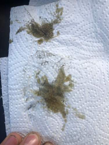

Whatsapp-image-2023-10-14-at-10-34
Im vergleich dazu die Überprüfung ob Wasser in das Öl kommt, an unserem Golf 6.
Am Tempotaschentuch sind neben den Motorölspuren deutliche rötliche Spuren des Kühwassers zu sehen.
Auf anraten des Kfz - Meisters soll ich das, mit der Begründung hohe Reparaturkosten, erst mal weiter beobachten.
Zwischen dem Ölwechsel, alle 15 tkm, fülle ich mit einer Spritze aus der Apotheke genau 50 ml Kühlwasser nach.
Damit kann ich leben.
Ich kann an deinen Bildern nicht erkennen das der Motor Wasser in das Öl abgibt.
MfG kheinz
OK, danke für deinen Tipp. Ich kann auch keinen "Schleim" oder weiße Ablagerungen erkennen.
