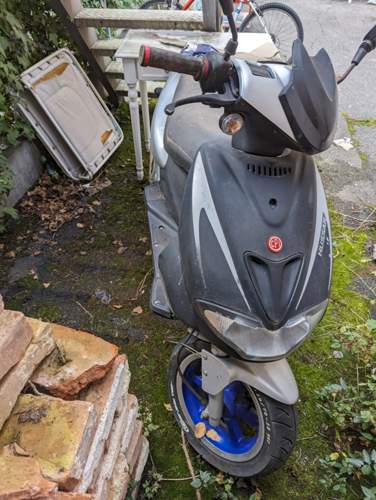

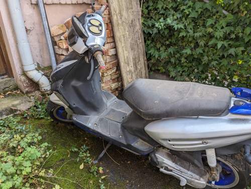

Ich habe die Erlaubnis bekommen, an dem Hussar den ihr auf den Bildern seht, rumzuschrauben. Der eigentliche Eigentümer möchte den Roller nicht mehr und ist egal, was damit passiert.
Daher dachte ich, ich probiere mal mein Glück, um ihn wieder fit zu bekommen, brauche dafür allerdings Hilfe.
Ist das Ganze überhaupt realistisch?
Was alles schwieriger macht ist, dass sämtliche Schlüssel abhanden gekommen sind. Kann man Schlüssel kaufen? Kann/muss man das Schloss (die Schlösser) austauschen, wenn ja, wie?

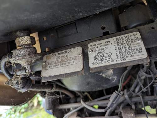

Zum Bestellen von Ersatzteilen brauche ich wahrscheinlich die FGNr, siehe Bild. Ist das Fahrzeug auch ein Hussar? Bei Eingeben der Nummer schien es ein anderes Fzg zu sein, oder habe ich falsch geschaut?

Fahrgestellnummer

Allerdings sehen die Bilder nicht schlecht aus. An dem Korrosionszustand der unteren Gabelbrücke - glaub ich zu erkennen - ist nicht allzuviel damit gefahren worden. Was die Basis für dein Vorhaben wieder anheben würde.

Der Roller macht nach wie vor bis auf die Spinnenweben keinen arg heruntergekommenen Eindruck. Durch Schlüssel im Zündschloss und Drehen tut sich allerdings überhaupt nichts, dementsprechend ist die Batterie dann wohl "mullo" (Fashionbike, 2023) 🙂 .
