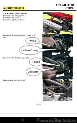

Was genau ist denn das polrad?
Das polrad ist ein Teil der Lichtmaschine. Meist als einfacher Magnet gelöst. An diesem ist meist auch die Zündzeitpunkt markiert und entsprechend mit einem sensor abgenommen. Dafür darf sich das polrad nicht verdrehen und ist somit meist mit einem Halbmond gesichert.
Ich gehe mal von aus, dass du die Umdrehungen per Anlasser meinst.
Ich schaue morgen mal nach nem Schaltplan, ob deiner ne extra zündwicklung auf der Lima hat, oder ob er direkt von der Batterie gespeist wird und melde mich dann nochmal.
Die höhere Drehzahl vom Anlasser könnte durch den fehlenden magnetischen Widerstand kommen, wenn der Magnet nicht mitgedreht wird, weil der Keil fehlt.
@Drichter852 schrieb am 4. Januar 2018 um 00:36:36 Uhr:
Hallo Drichter852,
ein Bild sagt mehr als tausend Worte (s. Anhang). 🙂
Gruß Wolfi
PS: Gib mal “service manual cpi gtr“ bei google ein.
Polrad-abbau

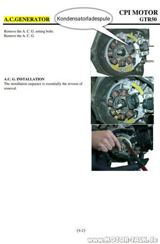

Also wenn der funke da ist dreht der Motor bei c.a 600-650 u/min. Wenn er dann aber weg ist bei 750-800u/min.
Hi Drichter852,
deiner Beschreibung zufolge vermute ich, daß der analoge Drehzahlmesser das Drehzahlsignal des Pickup auswertet, andernfalls würde keine Drehzahlanzeige mehr kommen, sobald der Zündfunke ausbleibt.
Es gibt nämlich auch die Variante, daß das Drehzahlsignal am Ausgang der CDI zur Zündspule abgenommen wird, das trifft jedoch in deinem Falle eher nicht zu. Oder als weitere Möglichkeit gibt es mechanisch per Bowdenzug angetriebene Drehzahlmesser, dann müßte eine Welle zum Motor verlaufen.
Jedenfalls solltest du mal die Lima inspizieren, allerdings benötigt man dazu das passende Werkzeug, um bspw. das Polrad zu entfernen.
Gruß Wolfi
Edit: Von ATU gibt es ein deutschsprachiges Reparaturhandbuch, z.B. für der Race mit 2T-Motor. Das paßt auch gut zu deinem CPI. In diesem Thread habe ich das Reparaturhandbuch von ATU verlinkt. Du wirst schnell die Verwandschaft mit deinem CPI-Roller erkennen. Auf der letzten Seite ist ein Schaltplan, allerdings hat der Race meines Wissens keinen Drehzahlmesser.
@Forster007 schrieb am 4. Januar 2018 um 11:44:24 Uhr:
Wenn ich das nun richtig erkannt habe, ist das einer, der seine Zündspannung (Vorsicht schallop ausgedrückt) über die Batterie bekommt.
Hallo Martin,
dem Foto des Limastators nach zu urteilen, wäre es aber eine AC-CDI. Die Zündenergiewicklung (Kondensatorladespule) ist deutlich zu erkennen.
Gruß Wolfi
PS: Gewissheit hat der TE erst, wenn er bei seinem Fahrzeug selbst nachgeschaut hat.
Zuendenergiespule-cpi-gtr
