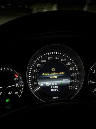

Also nun hab ich das Problem dass meine KI mir folgendes Problem anzeigt
Wüsstest du woran es liegen könnte ?
Hallo
Dann wird entweder einer der beiden unteren 21Watt Halogen Leuchtmittel defekt sein oder keinen richtigen Kontakt haben. Vielleicht auch einfach nicht die richtige Leistung z.B. nur welche mit 5 / 10 / oder 18Watt eingesetzt?
Ein verschmorter Stecker an der Rückleuchte sollte bei der MoPf normal nicht mehr das Problem sein. Kannst ihn aber trotzdem einmal kontrollieren.
Bekommst du die Meldung nicht mit Ok gelöscht?
Gruß Michael
PS. Mach einmal ein Foto (am besten von beiden zum vergleichen) von den Rückleuchten wenn wirklich alles eingeschaltet ist.
Meinst du das du die alte defekte für 120€ verkaufst bekommst? 🙂
Hallo
Nachdem ich ein paar Stunden darüber geschlafen habe melde ich mich noch ein einmal zu deinem jetzigen Problem.
Den Beitrag vor diesem aber auch lesen und alles kontrollieren.
Wenn augenscheinlich alles i.O. ist, tausche zur Kontrolle die unteren beiden Halogen Beleuchtungen also komplett von der linken in die rechte Rückleuchte und natürlich auch umgekehrt. 🙂
Kann es vielleicht sein, das dieser Fehler auch mit der alten von dir aus "Missgeschick zerdepperten" Rückleuchte schon bestand?
Wurde der Lampenträger also das komplette eingesteckte Kofferraumseitige Element in dem die Leuchtmittel verbaut sind jetzt ebenfalls mit erneuert?
https://www.motor-talk.de/.../...eckleuchte-wechseln-t7145535.html?...
Gruß Michael
Also ich Versuch mal mein Glück und Versuch die alte für 120€ zu verkaufen haha oder was meinst du kann ich dafür verlangen ?
Und ja vielen Dank ich hab mal alle Leuchten getauscht und tätsachlich der Fehler wurde gelöscht 🙂

Nein also zu meinem Vorgehen
Die neue heckleuchte kam mit eigenem Lampenträger. Das Problem lag an den Birnen die der neue eingebaut hatte.
Ich hab die Birnen gewechselt und der Fehler war verschwunden
Scheinbar hatte einen einen Wackelkontakt oder defekt.
