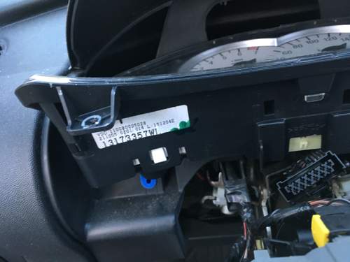

Hier hatte ich noch gefunden dass der Corsa ein Steckertachoproblem hat. Also habe ich nach Anleitung den Stecker freigelegt (siehe Bilder) und auch mit Kontaktspray behandelt: Problem bleibt.
Gibt es noch weiteres was ich machen kann? Den Stecker durchmessen? Die Wegfahrsperre überbrücken?
Tacho, Stecker Kabel
Stecker auf Tacho
Stecker mit Kabelbaum

Stecker hinterfüttern, hab ich schon x-mal geschrieben und so lautet auch die Abhilfe. Zusätzlich hätte ich die Pins noch gaaanz leicht gebogen für besseren Kontakt.

Im übrigen gibts als weitere Abhilfe, falls das nicht hilft, einen geänderten Steckersatz (denke aber den kriegt man nicht mehr). Den habe ich allerdings während meiner gesamten Opel-Zeit nur 1x verbauen müssen.
Auch gab es ein spezielles Kontaktfett, aber Kontaktspray ist auch ok. Habe ich privat auch nur genutzt ;)

Das mit dem hinterfüttern habe ich gelesen aber nicht ganz verstanden. Bei dem einen Beispiel was ich gefunden hatte war der Male-Stecker an der Karosserie und nicht wie bei meinem Corsa am Tachomodul. Dort scheint alles fest zu sitzen (siehe Bilder im ersten Beitrag).
@ULFX schrieb am 16. Juni 2022 um 19:48:05 Uhr:
Der Stecker auf dem 3. Bild wird unterfüttert an/in der Aufnahme, so kommt er höher und sitzt besser bzw strammer.
Weiß gar nicht mehr was Opel geschrieben hatte was man nehmen sollte, die Abhilfe ist eeeewig alt.
Irgend sowas wie ein Filz-/Dämmstreifen geht aber auch, Hauptsache der Stecker rastet dann noch richtig ein im Armaturenbrett.

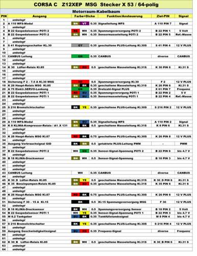

Die Kiste zeigt keinen Fehler Wegfahrsperre,aber im Fehlerspeicher stehen genau nur die zwei WFS-Fehler drin.
Einmal MSG und einmal Tacho.
Dann als erstes Massnahme :
+ Fehlercode ausblinken mit Gaspedal-Bremspedal-Methode
2.Massnahme ,:
Das BCM ausbauen und die Kontakte checken.
Multimeter besorgen und die Kabel auf Widerstand durchmessen bis zum MSG und Tachostecker.

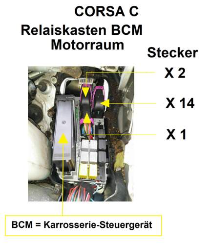

BCM Relaiskasten

BCM habe ich ausgebaut und Kontakte sehen ok aus. Siehe Bilder. Alles wieder mit Kontaktspray behandelt und eingebaut. Auch die Stecher habe ich angeschaut und behandelt.
---> Auto stirbt immer noch nach 1-2 Sekunden wieder ab.
Welche Kabel soll ich da genau durchmessen? Gibt es dazu eine Pinbelegung?
Stecker
BCM

Das erste Foto zeigt die Kontaktleiste wo das BCM eingesteckt wird.
Das musst du mal ausbauen und druter gucken.
Gruß Acki
Und wenn das BCM schon mal ausgebaut ist, gleich mal das ganze Laub und allen anderen Gammel rechts davon entfernen. Das ist nämlich die nächste potentielle Fehlerquelle.

Das Bild anbei zeigt die Kontaktleiste wo das BCM drinnen steckte. Erwartest du dass man an der unterseite mehr sieht? Mmh muss mal sehen wie man das ausbauen kann.

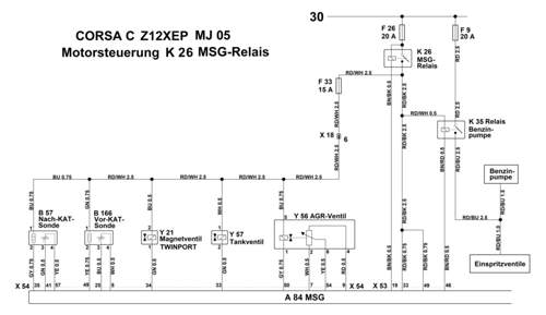

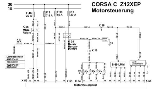

Dann haste aber ein fettes Problem mit der Wegfahrsperre bzw. mit dem Wegfahrsperren-Steuergeraet.
Evtl.ist die Sicherung durchgeflizzt.
Die SKL wird nur vom MSG oder dem WFS-Modul aktiviert.
Nicht wie die übrigen Leuchten über den CANBUS.
Dafür gibt's ne eigene Sicherung für das Kombiinstrument.
Die F 22 - 5 Ampere.
Die auf alle Fälle erneuern.
An der F 22 hängt auch das WFS-Modul.
Und dann gleich die F 3 - 7.5 Ampere erneuern.
