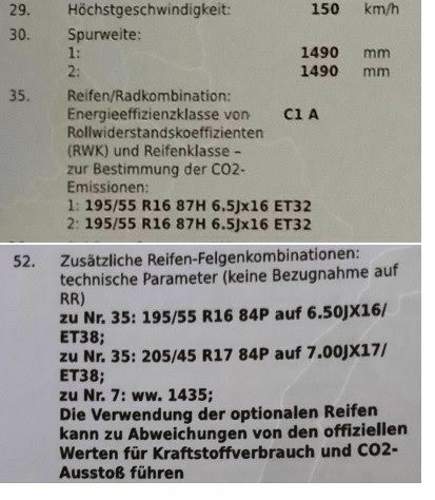

da ich gerade vom GS auf die "e" Version umgestiegen bin, wollte ich mal kurz in Bezug auf die COC Freigabe und meine Erfahrung berichten.
Hatte am GS sowohl die Schwarzen 16er und 17er Felgen drauf.
da beim e jetzt beide gefahren werden dürfen, gibt es ein paar Sachen zu beachten.
ich habe jetzt die 16er vom Benziner drauf.
Die e Felgen sind ET 38, die Benziner ET 32.
sollten also eigentlich mehr Abstand haben, aber die 16er sind irgendwie anders. Siehe Bilder.
bei den Benziner 16er schwarz muss die Plastikabdeckung der Unterseite etwas gekürzt werden sonst schleift sie an der Innenfelge und haut dir irgendwann die Gewichte runter.
die 17er Felgen haben keinerlei Probleme.

Hier mal Fakten keine Vermutungen:
Aus dem Zubehör Katalog:
Benziner Winterreifen die ich dran habe:
4 Leichtmetallräder 6½ J x 16 im schwarzen „4-Doppelspeichen“-Design mit Reifen Pirelli 195/55R 16 91H;
Teilenummer: 9835801780
Tragfähigkeitsindex: 91
https://de.wikipedia.org/wiki/Tragf%C3%A4higkeitsindex
Lastindex Last je Reifen [kg]
81 462
82 475
83 487
84 500
85 515
86 530
87 545
88 560
89 580
90 600
91 615
Ganze Fahrzeug: 4x615= 2460
Max zulässiges Gesamtgewicht: 1920
Mindesttraglast im Schein beim Corsa-e: 87
Mindestragelast im COC bei Zubehörfelgen sogar nur 84
Corsa-e fährt nur 150 km/h max
H Index: 210 km/h
Okay, dann passt es wohl sehr wohl, sorry!! Ich gehe halt immer vom Worstcase aus und habe auch nicht den Schein vom Corsa-e.

@LBM1 schrieb am 29. November 2020 um 11:33:58 Uhr:
Du hast in den Papieren für den eCorsa wirklich beide Felgen, also einmal mit ET 32 und ET 38, stehen?
Im Zubehörkatalog stehen für den Elektro jeweils für 16" und 17" nur ET32 drin.
@CbJack68 schrieb am 29. November 2020 um 16:33:06 Uhr:
Davon mal abgesehen sind das 6mm Unterschied. Also sehr wenig. Da ist eher eine Fehlkonstruktion.
In dem Fall hätten die 6mm wohl gereicht das da nichts an den Gewichten geschabt hätte.
@Astradruide schrieb am 30. November 2020 um 09:12:30 Uhr:
siehe Bild
COC Reifen
