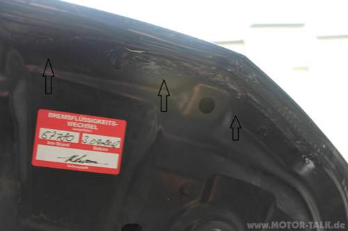

Hallo zusammen, habe gerade einen Zweitwagen geholt, für den Sohnemann.Corsa D 1.2 mit 80PS. Erstzuassung 06.2008 und 64000km gelaufen. Nachdem ich davon im Forum gelesen habe, guckte ich mir die Motorhaube von innen an und fand den Rost. Alle Inspektionen zwar durchgeführt, aber die beiden letzten nicht beim Opelhändler. Darum gibt es auch keine Kulanz, laut Opelhändler.Da werden wir bald mit einen durch-und verrosteten Opel Corsa Reklame fahren. Das lässt andere wieder zum Kauf von Opelfahrzeuge abhalten. Lopez lässt grüßen.
Rost1
Rost2
Rost3

Wenn die Inspektionen in einer freien Werkstatt nach Herstellerangaben durchgeführt wurden, ist das Fahrzeug noch immer Scheckheftgepflegt und muss eigentlich so behandelt werden, wie ein Fahrzeug das durchgehend und direkt bei Opel zur Inspektion gekommen ist. Natürlich ist Kulanz eine freiwillige Angelegenheit, aber Opel gibt auch 12 Jahre Garantie gegen Rost!
Und mal ganz ehrlich, welche Inspektion hätte hier gegen Rost schützen können... ;-)
Ich würde mich damit nicht zufriedengeben und zum nächsten Opel-Händler fahren.
Hat dein Händler Fotos vom Rost gemacht und diese an Opel geschickt?

Habe die Haube jetzt selber entrosten und lackieren gelassen. Den Stress mit Opel will ich mir sparen. Genauso wie ein Kauf eines weiteren Opels. Habe mir ja noch gerade einen Meriva geholt. Aber die letzten Auto von Opel, da ich jahrelang in der Inspektion bei Opel Bochum gearbeitet habe, weiss ich wie die Qualität gehand hab wird.
