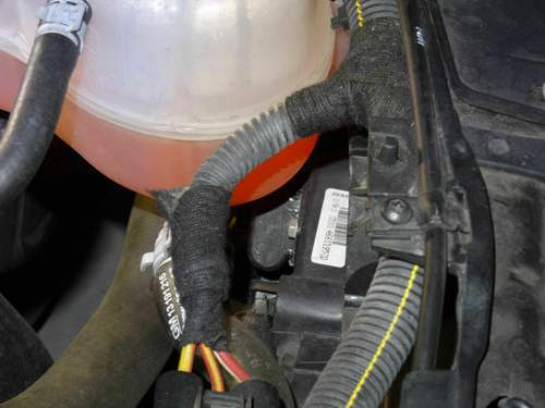

hallo,
nach längerer suche im netz habe ich bisher nichts passendes gefunden...
kurze daten. corsa d 1.3 cdti 95 ps. 95 000 km gelaufen. bj. dez 2011.
das problem ist folgendes...
seit dem ich das auto habe war es so, das wenn er den dpf ausgebrannt hat, den lüfter gestartet hatte. auch nach abbruch der reinigung und abstellen des motors...
seit einiger zeit läuft der lüfter gar nicht mehr an.
letzt hatte ich auf der autobahn stau. habe das menü offen gehabt und die temperatur gesehen. im stau bei 36 grad aussentemperatur erreichte der motor 103 grad. kein kühler angesprungen... das interessante ist, das wenn ich die klima einschalte, der lüfter nach ein paar sec anläuft.
ich habe das problem mal beim opelhändler vorgetragen. aussage: das ist normal weil er nicht auf entsprechender temperatur ist... 103 grad... okay... mir war was von 95 und der lüfter springt an...
mein problem ist auch das ich keine fehlermeldung bekomme...
meine frage ist nun was das vllt sein könnte bzw. ob jemand schonmal von diesem oder einem ähnlichen problem gehört hat...
danke schonmal.
LG Tobias

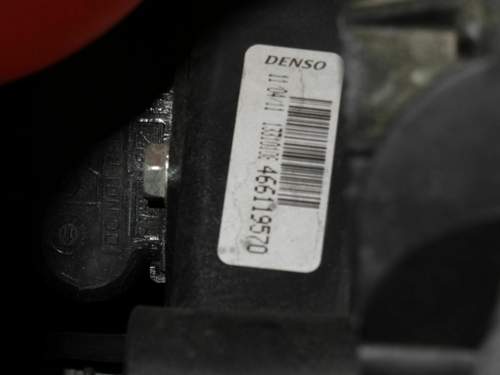

Ich kann da alles absuchen. Aber so ein teil finde ich nirgens...
Schau mal unter dem Wasserbehälter, nur die Mutter lösen, kannst natürlich den Wasserbehälter demontieren aber geht auch ohne😉
Kuehlerluefter-widerstand-0
Kuehlerluefter-widerstand-1
Ahh ok praktisch hinter der abdeckung...
Hat etwas gedauert... berufliche gründe...
Hab ihn gefunden und abgeschraubt. Sieht aber nicht wie verbrannt aus... er ist grün weiß bei mir. Nirgens irgends was verkohltes oder verschmortes zu sehen
Das Teil kann Man(n) durch messen.
