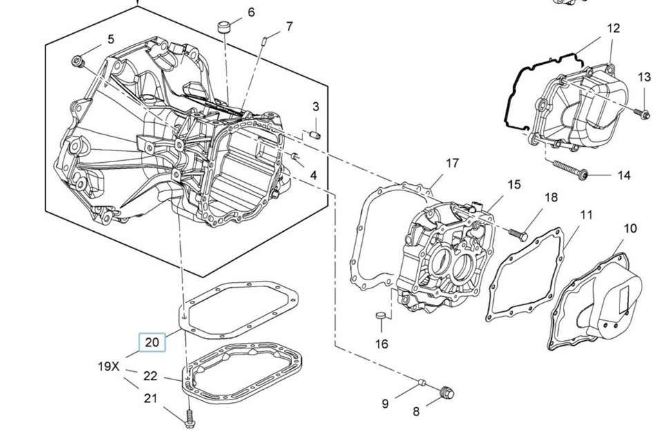

Moin,
möchte bei meinem neu erworbenen Gebrauchtwagen Corsa-D mit 1,4l und 87PS nach 101.000km (EZ 07/12) ebenfalls das Getriebeöl wechseln, weil doch recht knochiges Geschalte.
Bei meinem zuvorigen 2002er Twingo 1,1l mit 58PS hatte ich dieses beim Kupplungswechsel vor etwa 1,5 Jahren durchgeführt und auch gleich noch zwei Mini-Buddeln a 20g von folgendem Additiv zugefügt.
https://produkte.liqui-moly.de/getriebeoel-additiv-1.html
War mir nicht sicher, ob Vodoo...aber erst nach vielen Kilometern schaltete sich das Getriebe bis jetzt wunderbest.
Nebenbei... der Twingo hat nun 349.000km runter!
Scheinbar gibt es ecat24 nicht mehr, aber 7zap.com.
Dort finde ich unter meinen Autodaten zum eigentlichen Auto, nicht aber einen Hinweis zum Motor und Getriebe folgende Abbildung, welche Ihr im Anhang sehen könnt.
Wo kann ich erkennen, daß es mein Getriebe ist und ich wirklich wie oben genannt die Dichtung 18 benötige?

Hallo Opel_GT !!
Ja , die Dichtung Nr. 18 ist die richtige ,
verwende ein Handelsübliches SAE 75 / 85 Getriebeöl ,das reicht , irgendwelche High Tech Öl sind nutzlos , ist ja kein Sportwagen.
MFG Uli
Moin Schattenparcker,
danke für Deine Antwort.
Habe bei 7zap mal auf "alte Version des Katalogs Opel" umgeschaltet.
Dort kann ich nun auch endlich das F17-Getriebe direkt beim Corsa-D auswählen.
Allerdings ist die Dichtung als Teil 20 bezeichnet und dafür unter Info mehrere Ersatzteilnummern dargestellt.
Seht auch die angehangenen Screenshots.
Wollte es nur nochmal erwähnen, falls andere ebenfalls mit der neuen Ansicht bei 7zap Probleme haben sollten.
https://opel.7zap.com/de/car/s07/h/2/4-0/#20
Getriebe F17
Ersatzteilnummern
