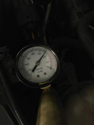

Hallo Leute,
der Corsa meiner Freundin macht Problemen. P0171 steht im Fehlerspeicher. Fueltrim hängt im Anschlag...
Motor ist der 1.4 16V mit 87PS, EZ 2013.
Dank Google bin ich schon auf die Membran der Entlüftung gestoßen und das Tankentlüftungsventil.
Ventildeckel bei EBay bestellt, getauscht.
Tankentlüftungsventil scheint auch defekt - lässt immer Luft durch, egal welche Richtung.
Ok, Neues ist bestellt und dicht gemacht.
Nun kommt der Fehler aber immer noch.
Gibt es bekannte weitere Schwachstellen?
Werde morgen mal alles mit Teilereiniger absprühen.
Öldruckschalter scheint dicht zu sein! Kein Öl zu sehen dort.
Bin für Tipps die mir das suchen erleichtert echt dankbar.
Kann ja fast nur noch Ansaugbrücke undicht, LMM verschlissen oder irgendein Schlauch undicht sein oder?
Themenstarteram 27. Oktober 2019 um 22:18
So der Simmerring war nur eine Folge, nicht die Ursache.
Also der erste Ventildeckel war aus China und damit hatte der Motor fast -0,30 bar Druck im Kurbelgehäuse was viel zu viel war.
Neuen Opel Deckel montiert - kaum mehr Druck messbar.
Also beim Verdacht auf defektes PCV - das Begrenzungsventil wo die Membran gerne reißt - Peilstab raus, Unterdruck messen.
Hätte das gleich machen sollen und nicht erst Teile tauschen, ne ordentliche diagnose ist das A und O!

So Fehler vermutlich gefunden.
Kurbelwellen Simmerring zieht Falschluft.
Auto macht leise Pfeifgeräusche nachdem abstellen....
Ui. Hast du einen Zweitakter?
Themenstarteram 11. September 2019 um 14:59
Jetzt nicht mehr. Es war ein Ring ohne Feder verbaut und der hatte sich geweitet.
Auto zieht jetzt auch wieder gescheit und kein Fehler mehr.
Es wurde ein klassischer Dichtring mit Feder verbaut aus dem Zubehör.
... mmHg :D
Themenstarteram 30. Oktober 2019 um 0:53
Ja Unterdruckpumpe aus China halt.
Umrechnung Google sei dank kein Problem.
Die Relation ist halt wichtig.
Zeiger zuckt gar nicht vs zeigt was an.
