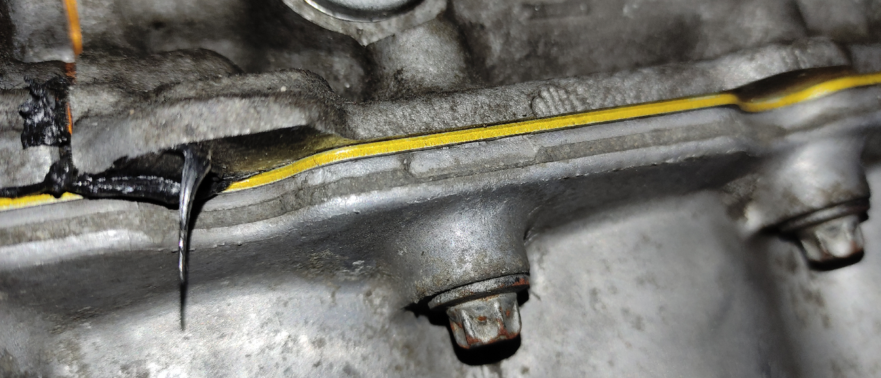

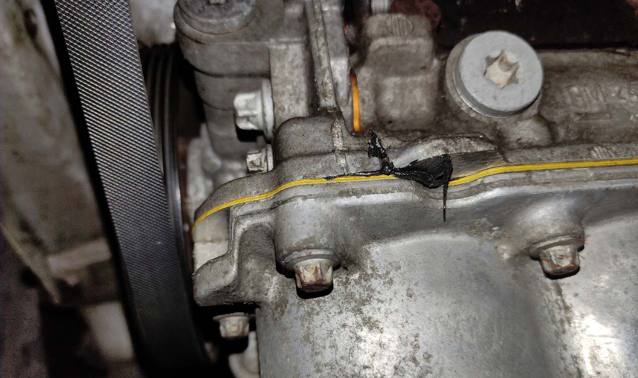

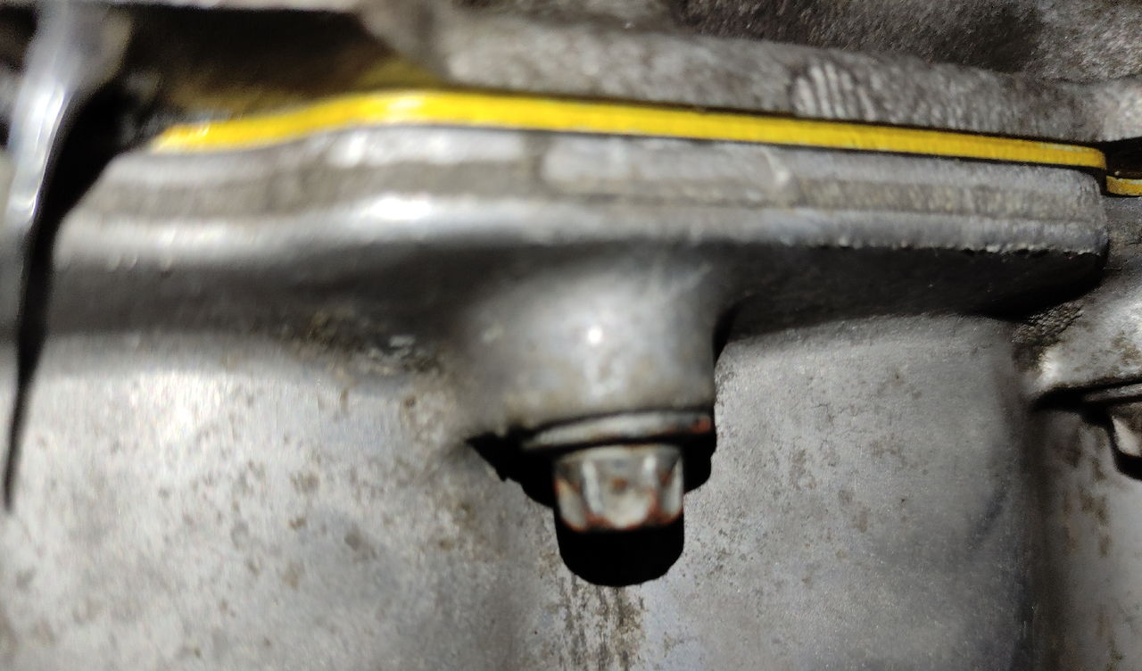

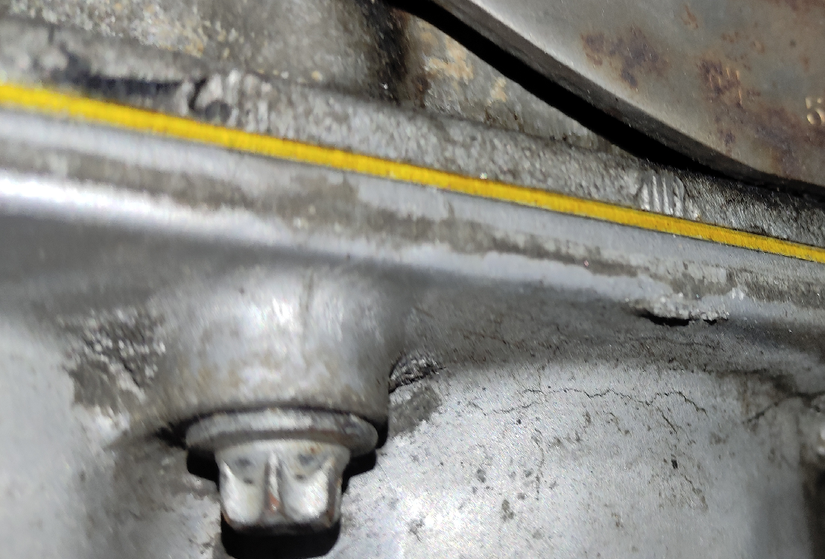

@hwd63 So sieht es aktuell aus.
https://i.postimg.cc/507tQgPb/1.png
https://i.postimg.cc/d093wwr7/2.png
https://i.postimg.cc/cCrmyDKz/5.png
https://i.postimg.cc/pT0ZSNd8/6.png

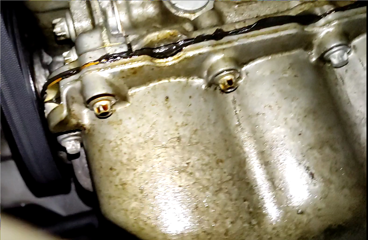

Auf der Rechnung habe ich diesmal eine Ölwannendichtung. Das gelbe muss meiner Meinung nach eine Dichtung und keine Dichtmasse sein, denn so ideale Dichtmasse könnte ich mir nicht vorstellen. Was macht jedoch diese schwarze Masse auf dem Bild? Und bitte die aktuelle Dichtung nicht mit dem Steuerkettenwechsel verwechseln. Die Dichtung habe ich letztens erneuert, die Steuerkette schon lange her. Vor dem Wechsel der Dichtung hatte ich eine schwarze Dichtung oder Masse, ich weiss es nicht mehr was es genau war, da ich mich damals dafür nicht interessiert habe, auf jeden Fall schwarz und nicht gelb (oder zumidnest so dreckig / verölt, dass es für mich schwarz aussah).
@corsa09 schrieb am 12. November 2023 um 22:40:20 Uhr:
30:30 hier macht er das auch:
https://www.youtube.com/watch?v=HtbWZeshHts&t=1830s
Und ab 33:24 sieht man, dass er auch die gleiche Dichtung für die Wanne hat, wie ich, zumindest die gleiche Farbe.

Wenn ich schon beim Thema Ölwannendichtung bin, was ist hier los https://i.postimg.cc/8zXCBYxd/oelwa.png ?
Wie kommt denn so was bei der Dichtung Zustande? Hat sich das schwarze Gummi der Dichtung aufgrund des Alters verformt https://cdn.autodoc.de/thumb?... ? Das Foto habe ich einem zufälligem Corsa BJ 2009 auf der Straße gemacht.
Ich hoffe, dass der Besitzer den Ölstand regelmäßig kontrolliert.
Da wurde zusätzlich zur gelben Dichtung noch Dichtmasse draufgematscht, würde ich sagen.
Vermutlich hat derjenige welche keine neue Dichtung benutzt und dann war die ganze Sache undicht. Deshalb nachträglich Dichtmasse drauf.
Das ist Pfusch sondergleichen.

Das glaube ich ehrlich gesagt nicht. Ich meine, bevor meine Dichtung gewechselt wurde, konnte ich auch was schwarzes sehen und ich denke einfach, dass so was passiert, wenn die Dichtung alt wird. Ich lasse mich aber gerne noch belehren.
