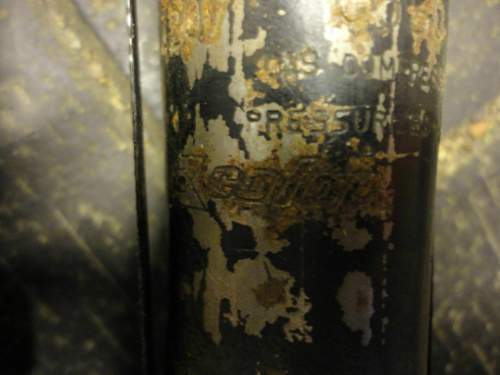

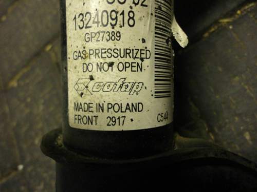

Wenn die Dämpfer keinen Druck mehr aufbauen, Ok dann ist es Verschleiß.
Bei unserem GSI waren die komplett verrostet und das Öl ist ausgelaufen, sowohl an der VA als auch an der HA, bei ca. 90.000 km.
Made in Polen waren die VA Dämpfer ab Werk!!!
An der HA aus Brasilien.
Hersteller stammt aus Brasilien, Cofap.
Der reinste Schrott kann ich nur sagen, Hauptsache billig in den Augen von GM.

Polnisch oder brasilianisch muss nicht Schrott sein und ich möchte es lieber nicht wissen woher manches Trumm kommt. Allerdings bin ich völlig deiner Meinung, dass bei 90´Km noch kein Öl rauslaufen sollte, oder der Dämpfer sonstwie völlig am Ende sein dürfte.
