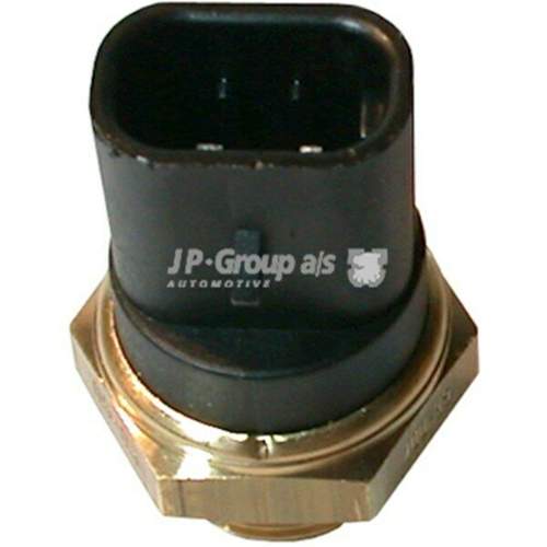

ich habe (schlechte) Neuigkeiten. Ich hatte heute ein bischen Zeit und wollte mal den Thermoschalter (sah so ähnlich aus wie der im Bild) überbrücken, um nachzusehen ob sich der "langsame" Lüfter dann vielleicht dreht. Zu Meiner Verwunderung waren an dem Thermoschalter statt 3 oder 4 Pins nur 2 also Plus und Masse oder?🙁
Kann es sein das mein Corsa nur aus und an kennt? Aber dann hätte ich das extrem laute und nervtötende Geräusch des Lüfters schon lange wahrgenommen ;(
Und ich habe ein weiteres Problem: Als der Stecker ab war hatte ich Zündung an und konnte mit überbrücken den Lüfter nicht zum Laufen bringen. Vielleicht war ich auch nur zu inkompetent weil ich kein passendes Kabel zur Hand hatte. Jetzt ist der Stecker wieder dran und bei Motorstart geht der Lüfter sofort auf 100% und wartet nicht mal auf die Klima. So als wäre der Stecker noch ab.
Ich hoffe jemand kann mir bei meinem Problem helfen. Liegt es vielleicht doch an dem Öl das irgendwo ein Kurzschluss oder so entstanden ist? Am Thermoschalter selbst war kein Öl zu sehen.

du musst an den Thermoschalter, der im Kühler ist, dran. Der auf dem Bild ist für das Motorsteuergerät, bzw. Temperaturanzeige.
Vermute auch, das das der Thermoschalter oben am Motor/Wasserpumpe ist. Der sagt dem MSG und der Tachoanzeige, wie warm es ist. Einen weiteren Thermoschalter (am Kühler) hat der Corsa nicht.
Wenn dieser eine Sensor ausfällt, dann wird der Lüfter grundsätzlich max angesteuert und ein Fehlereintrag gibt's dazu.
Wenn die Verbindung wieder ok ist, muss erst einmal die Zündung aus sein, damit er das später wieder annimmt.
Der Lüfterstecker, von dem ich oben sprach, ist nur ein Stecker, an dem drunter (unsichtbar) noch ein oder 2 Vorwiderstände sitzen, der ist unten am Lüfterrahmen, einfach dem Kabel vom Lüftermotor folgen. Dort in der Buchse dann erst Masse finden (schwarz) und dann Widerstand zu den anderen Pins messen.
Die Steuerstrategie für deinen Lüfter ist so, dass bei Klimabetrieb abhängig von der Kühlwassertemperatur früh die kleine Lüfterstufe anläuft. Das macht Sinn, im Stadtverkehr zB, da der Klimakühler grundsätzlich warm wird. Wie warm, entscheidet auch etwas der Druck in der Anlage, aber gemessen wird dessen Temperatur nicht. Es wird einfach in Kauf genommen, dass der Lüfter so auch läuft, wenn er gar nicht muss, bei Autobahnfahrt zB. (der Fahrtwind reduziert dort aber eh die Stromaufnahme). Im Stau läuft er dann jedenfalls :-)

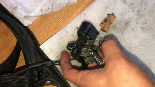

vielen Dank für den Super Tipp mit dem Vorwiderstand, der Lüfter funktioniert wieder 😉
Wie du beschrieben hast, einfach die 2 Schrauben vom Lüfter lösen und den Lüfter nach oben raus. Dann die „Schraube“ (eher ein Fleck Rost) ansägen und mit einem Schlitzschraubendreher rausdrehen.
Danach ist mir aufgefallen das eine Heizwendel nicht mehr an dem Kontakt steckt. Sie war gerostet und hat sich vom Kontakt gelöst. Das komplette Bauteil war jedoch irgendwie vergammelt, verrostet usw.
Ich konnte viel von dem Schmutz mit Bürste und Schleifpapier entfernen und die „Spule“ wieder anlöten. Alles auf Durchgang geprüft, wieder zusammengebaut, Batterie angeschlossen und siehe da: Der Lüftermotor kann nun auch langsam drehen 🙂
Ich habe jedoch noch ein kleines Problem: Da der ganze Widerstand bereits start verschmutzt ist, der Schmutz auch nicht mehr weggeht und mir leider die vergammelte Halterung der Schraube abgebrochen ist, würde ich den Widerstand lieber ganz tauschen. Jetzt weiß ich ja woran es liegt. Da mein Lüfter jedoch noch funktioniert will ich nicht das Komplettpaket beim Freundlichen kaufen. Im Internet finde ich jedoch immer nur die mit einer Spule und 3 Pins (siehe Bild). Ich brauche ja 2 Spulen bzw. 4 Pins (siehe Bild).
Hat jemand vielleicht einen Link oder einen gebrauchten Lüfter daheim? Würde mir sehr helfen.

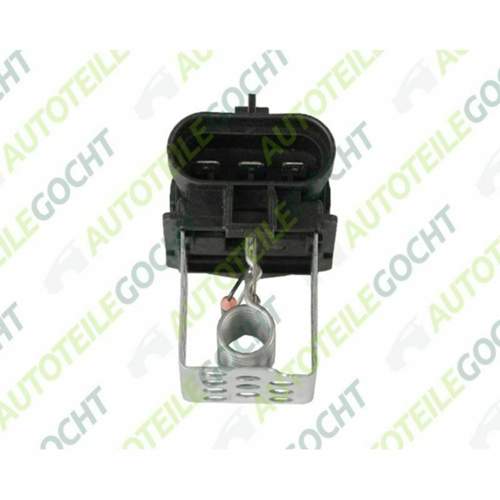

Falscher Widerstand mit 1 Spule
So einen brauche ich (2 Spulen)
Interessant, nun sieht man mal die Variante mit 2 Spulen real :-) .
Sehe ich das richtig, dass nur bei einer der Spulen eine Thermosicherung daneben (elektrisch in Reihe angeschlossen) liegt?
Mit Ersatz ist es vielleicht so schwierig, weil die 3-stufigen ja eher selten sind, vermutlich nur mit der ECC-Klima zusammen und es ja nun mal kein offizielles Ersatzteil ist... Vielleicht passt was vom CorsaD?
