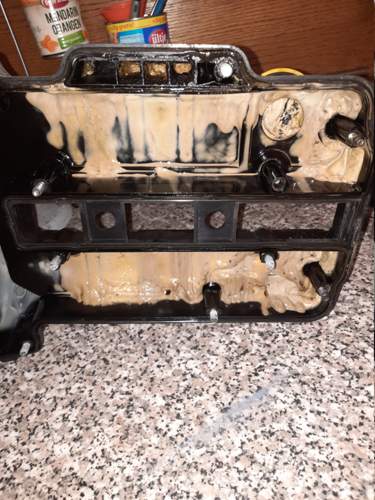

Ohne Benzindruck würde er nicht laufen. Vielleicht nur ein Kontaktproblem mit irgendeinem Stecker oder Relais.Die Sicherungen würde ich auch alle mal rausnehmen und kontakte überprüfen. Oder MSG hat ein Masseproblem , kann durch oxidierende Schrauben auch sein. Hast du weißen Schleim am Öleinfülldeckel ? Vielleicht hat sich dieses Zeug auf einem der Sensoren abgesetzt.

Auf welchen Sensor soll sich den Ölschleim absetzen so das er nicht startet?

Er ist doch damit gefahren, wenn die Pumpe defekt wäre ,würde er keinen Meter fahren. z.B.Kurbelwellensensor, oder Nockenwellensensor die kommen mit dem Öl in Kontakt. Der KWS ist meines Wissens magnetisch , wenn da ein kleiner Span dran hängt oder eben dieser gelbe Schmodder könnte das auch Störungen verursachen. Hier mal ein Bild vom Ventildeckel aus unserem C orsa . Bei dem hab ich im Dez . die Steuerkette getauscht und der Modder war nicht gerade wenig .

Das dumme ist , das kein Fehler hinterlegt wird , war bei unserem auch so 2 Tage nach dem Kettenwechsel . Mal angesprungen mal nicht . Und jetzt läuft er und springt super an , ohne was zu tauschen. Manchmal sind die kleinen wiederspenstig.
