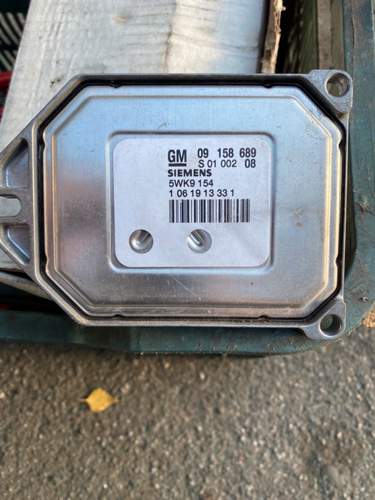

Ich bin mir eigentlich recht sicher, dass es am MSG liegen muss. Leider kenn ich mich nicht genau damit aus, welche MSGs ich nehmen kann. Reicht es eins vom Z18XE zu nehmen oder worauf muss ich da genau achten? Welche Nummern sollen gleich sein und welche können variieren?

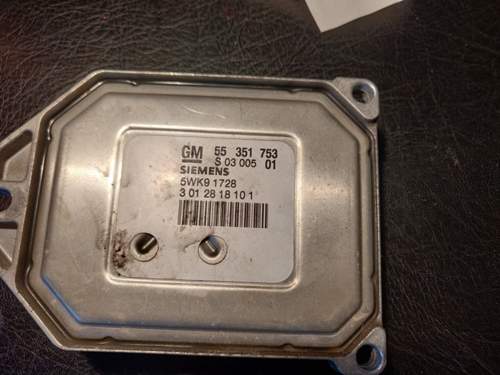

Das ist zwar korrekt, das kann auch am Kabel liegen. Aber ich habe inzwischen mehrfach die MSGs getauscht und das Ergebnis ist immer das gleiche:
Altes MSG: dauerhaft -33°C und 4,59V an der Lamdbasonde, keine Änderung (nichtmal beim An-/ Abstecken)
Neues MSG: korrekte Temperatur (12°C) und 412 mV Leerlauf an der Lambdasonde, Werte verändern sich beim Erwärmen/ Sauerstoffverdrängen
Natürlich könnte das theoretisch auch noch zufällig an einem defekten Kabel liegen, aber dass das dann 5 mal hintereinander mit dem neuen funktioniert und dann mit dem alten wieder nicht wäre schon sehr unwarscheinlich ...
also, ich habe eine freundliche Bude in Mannheim gefunden, die mir das MSG geklont hat.
Das war machbar, obwohl die Teilenummern alle unterschiedlich waren und das MSG lauf Umrüstkatalog gar nicht kompatibel war.
Nach dem Einstecken hats noch kurz zicken gegeben mit der Wegfahrsperre und die alten Fehlerwaren noch da (der Fehlerspeicher wurde mit geklont). Nach dem Löschen der Fehlerspeicher fährt das Auto nun wieder wie am ersten Tag und alles funktioniert Fehlerfrei.
Auch Lambdasonde und Kühlmitteltemperaturfühler zeigen nun wieder valide Werte an.
--> Fehler im MSG und nicht im Kabel, Stecker, ... !!!

Falls Ihr zum Austauschen kommt: kein neues MSG beim FOH kaufen! (meine Empfehlung)
Kostet über 1 500€ und es geht auch deutlich günstiger.
Ich fand es am besten ein gebrauchtes MSG zu kaufen und bei einem Anbieter klonen zu lassen (Kaufen ca. 100€, Klonen 150€ und danach einstecken und losfahren)
Beim Kaufen am besten schon mit dem Klonanbieter Rücksprache halten. Manchmal haben sie selbst MSGs auf Lager und wenn nicht wissen die, welche Teilenummern unterscheiden dürfen und welche nicht.
Entscheidend ist dann nur, dass die Hardware gleich ist.
Ich habe mir ein MSG aus dem gleichen Fahrzeugmodell mit dem gleichen Motor gekauft und es waren alle Teilenummern unterschiedlich, da die Hardware jedoch gleich war hat es trotzdem gepasst.
Soweit ich das verstanden habe ist man mit einem MSG aus gleichen Fahrzeugtyp mit dem gleichen Motor auf einer sehr sicheren Seite, meist reicht das MSG vom gleichen Motor einfach (keine Gewährleistung auf Korrektheit!)
