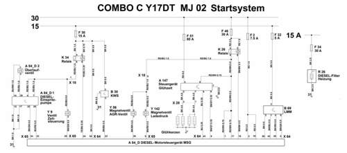

Hallo zusammen, kann mir jemand sagen wo beim Combo 1,7 dti die Kraftstoffpumpe sitzt? Ich dachte die ist im Tank wo auch der Schwimmer der Tankanzeige ist. Da ist aber keine Pumpe.
Gruß Heinz

Zumindest beim Astra J gibt es mehrere Varianten des 1,7 CDTI, die ohne Kraftstoffpumpe auskommen.
Der 1.7er Diesel hat keine Vorförderpumpe .
Weder im Tank noch sonst wo.

Der Motor ist wärend der Fahrt ausgegangen,aber nach ein par Versuchen wieder angesprungen. nachdem ich in zuhause abgestellt hatte sprang er nicht mehr an. Hab dann Startpilot in den Lufteinlass gesprüht . Dann springt er kurz an. was mich zu er Überlegung bringt dass es ein Kraftstoffproblem sein muss. Das Bj. ist 2002 55kw

Hab jetzt den Fehlercode ausgelesen " P0251 - (8) Überlaufventil Funktionsstörung ( Einspritzpumpe )
Deutet ja scheinbar auf Dieselpumpensteuergerät hin.

Hier mal der Schaltplan für Y17DT
Ist also keine Förderpumpe verbaut.
Das Überlaufventil ist separat.
Y17DT Motorsteuerung

es war tatsächlich das Dieselpumpensteuergerät. Hab das Teil für 89€ repariert bekommen. Ein- u. Ausbau war wirklich einfach und hat keine halbe Stunde gedauerrt.
Hat übrigens nur eine Motorumdrehung gebraucht bis der Motor lief.
Vielen Dank für die Hilfe und ganz besonders an Kaiser Wilhelm.
