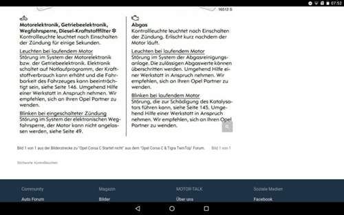

Vebotenes Buch siehe Bild!
Screenshot-20220901
