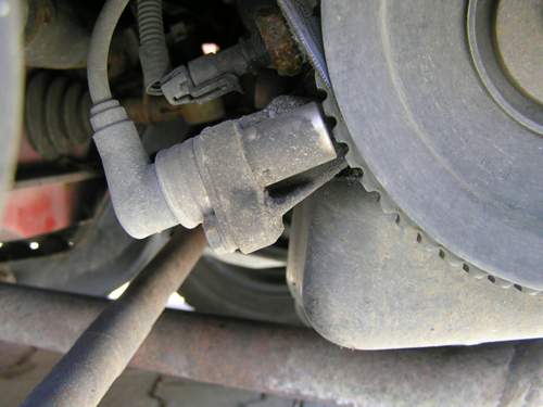

Es geht um meinen B Corsa Bj 93 X12SZ Nachdem er den letzten Monat immer schlechter am Gas hing und dann schließlich so schlecht zog beim Anfahren und am Berg, habe ich nun den Kühlmitteltemparatursensor ausgetauscht, da er eines Morgens zwar ansprang aber mit gefühlten 50 Umdrehungen im Standgas wie ein Tracktor gestottert hat. Ich Trottel hab dann natürlich noch gas gegeben 🙁 Ich vermute mal er ist ordentlich abgesoffen. Heute KTS gewechselt, Zündkerzen rausgeschraubt sauber gemacht, Zündfunke an allen Kabeln und Kerzen überprüft, ausdampfen lassen. Dann gestartet mit Stromunterstützung vom Nachbarauto 😉
Und siehe da... nichts 🙁 mehrmals ca 1min durgehend orgeln lassen, einmal is er kurz angesprungen aber wieder nur furchtbar stotternd, alle Folgeversuche erfolglos. Durch das viele orgeln hab ich mir natürlich den Anlasser durchgebraten ( er dreht nur noch, hat kein kontakt mehr zum antrieb )Hammer hat auch nicht geholfen , auf ebay einen neuen geschossen für 17 euro, müsste ende der woche kommen, soweit so schlecht.
Nun hab ich natürlich nicht wieder Lust den neuen Anlasser wieder zu verheizen und hoffe auf Rat wie ich die Karre anbekomm. Hat jemand vorschläge zum anlassen ( Abschleppseil? ) Und die Frage was könnte noch kaputt sein, oder meint ihr er schwimmt in Benzin?

Evtl. ist der KWS defekt. Wenn Du allerdings Zündfunken an den Kerzen siehst, könnte er nur zeitweise aussetzen. Evtl. Temperaturfehler.
Danke für die Antwort, leider kann ich mit KWS nichts anfangen, und was konkret meinst du mit temperaturfehler? Funken kamen an allen Kabeln mit jeder Kerze. falls KWS Kühlwassersensor bedeutet - der is nagelneu.
KWS ist der Kurbelwellensensor. Er ist zuständig für die Meldung an das Motor-Steuergerät in welcher Stellung die Kurbelwelle sich gerade befindet.
Er befindet sich unter dem rechten vorderen Kotflügel.
Siehe Fotos:
P4161395
P4161395
Ah okay vielen Dank, das werde ich überprüfen, sollte ich ihn nach dem neuen Anlasser trotzdem nicht anbekommen.
