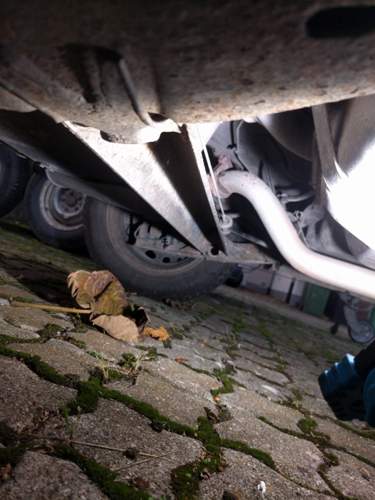

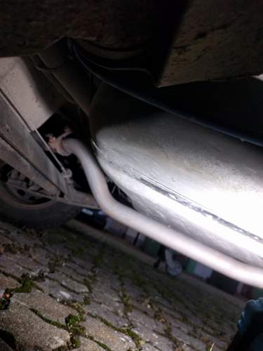

Für mein Verständnis hat der sehr wenig Rost am Unterboden, bitte prüft an den Bildern, ob ich das richtig einschätze.

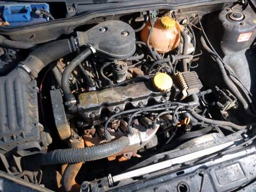

Der Kühler ist defekt, hat ein kleines Loch und Wasser läuft raus. Der Verkäufer ist Bauer und das Auto wurde immer von einem Mitarbeiter gefahren für Fahrten des Mitarbeiters nach Hause, Fahrten im Dorf und bis zum Feld. Es wurde immer sorgfältig Kühlwasser "nachgegossen", seit das defekt ist (ca. 3 Monate)

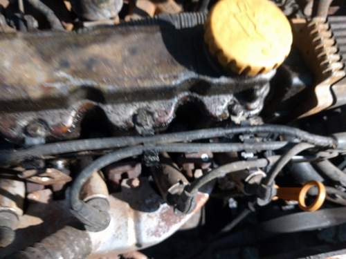

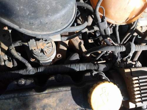

Frage mich jedoch warum der Motor so ölig ist. Könnte das auch hinweis auf die Kopfdichtung sein ? Öldeckel hat aber keine Schlamm.
Motor hat an vielen Stellen einen "feinen rostroten Teppich" aus Flugrost, aber da ist nichts durchgerostet.

Besser wäre es gewesen von der alten Dame zu kaufen. 1 Jahr lang Feldwege........
Wenn der Motor nicht tropft, schwitzen tun die alle in dem Alter und der Km Leistung. Am Motor rostet so schnell eigentlich nichts durch.
Einen zu finden ohne ein Rostproblem dürfte ziemlich schwierig werden.
Rost im Motorraum stammt vom Kühlwasserverlust.

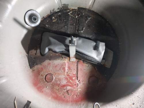

Typisch Reserveradmulde, Rost und schon nachgeschweißt.
Lass die Finger der Kiste..wenn ich schon lese wie er eingesetzt wurde und den Ausgleichbehälter vom Kühlwasser sehe..
Was ist am Kühlwasserbehälter zu bemängeln ?
Aber von unten ist der doch gut, oder ? ob ich jemals wieder so einen kriege ?

Zum Ausgleichbehälter,der ist normalerweise durchsichtig und weiß ;-)
hab ich gecheckt...sieht von unten erstaunlich gut aus. Sieht man ja auch auf den Bildern teilweise.
