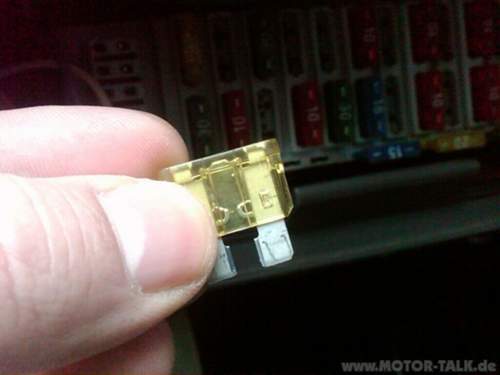

Wir haben ein Problem mit unserem ollen Corsa...
Wie der Titel schon sagt blinkt nix mehr... Betätigt man den Hebel (links o rechts), klickt es nicht mehr,
Amaturenbrett leuchtet nix, aussen blinkt auch nix.
Was könnte es sein, bzw wie sollte ich vorgehen... was ich noch sagen kann ist, dass wir nen Hänger dran hatten (ja, wir haben ne Kupplung für nen Hänger 😉 ).
Mit Hänger ging alles, dann den abgekoppelt (bei laufendem Motot glaub ich) Blinker funzten noch.
Dann den Wagen kurz abgestellt, nach 15min wieder gestartet und seit dem gehen sie nicht mehr 🙁
Was ich noch nicht getestet hab, ist der Warnblinker... ich geh gleich mal runter und guck nach dem
Warnblinker und versuch heraus zu finden ob es an der Sicherung liegt.
Meine Frau hatte da schon geguckt und sagte: OT: Blinker sollte laut Deckel vom S.-Kasten Nr. 8 sein, die gibts aber nich...
Nach dem Mittag schau ich mal... viell bekomme ich bis dahin ja schon nen Tip, nach welcher Sicherung ich suchen muss...
Und wenn es daran nicht liegt wirds wohl das Relais sein (soweit ich hier gelesen habe)...

Sicherungskasten auf, alle Sicherungen rausgenommen, alle ok -bis auf Eine-
Nr. 18 ist durch
Durch n bisschen rumgespiele (hier eine rausgenommen und in die 18 gesteckt) is mir jez die aus
Nr. 21
auch durchgeballert 🙂
Also 8 und 21 sind kaputt. Nun meine Fragen (Bilder anbei):
1. Was bedeutet das KL. 15 (Nr. 17,18,21) und das KL. 58K (Nr. 19)
2. Warum ist mir die Sicherung Nr. 21 kaputt gegangen als ich sie in die 18 steckte ?
3. Gibt es hier Sicherungen von verschiedener Stärke ? Einige sind blau und es steht ne 15 drauf, andere sind gelb/grün und es steht ne 20 drauf (beide 32V und verschiedene Farben?)
Und zu guter Letzt: Wette gewonnen or whud ? 🙂

Okay, hab mir mal das Handbuch geschnappt.
Nr.18 ist demnach für:
-ZV *
-Rückfahrscheinwerfer
-Kippenanzünder
-Sitzheizung und aut. Getriebe *
* = haben wir nicht
Nr. 21 ist für:
-Bremslicht, Warnblinker
Das ist komisch... die 21 fehlt, der Warnblinker geht aber trotzdem :/
Ob Rückscheinwerfer, Bremslicht etc jez noch funzen konnte ich nicht prüfen, da ich alleine war.
Die unterschiedlichen Farben bedeuten lt. Handbuch verschiedene Stromstärken !
(Vielleicht der Grund warum mir beim rumspielen die aus Nr. 21 durchgebrannt ist.
Grrr... habt ihr noch etwas anzumerken, bevor ich mir neue Sicherungen kaufe/in die Werkstatt eiere ?

Und zu guter Letzt:
Es lag "nur" an den Sicherungen...
Nr 18 20A und Nr 21 15A - und fertig ist die Laube 🙂
