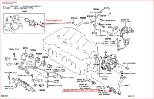

Hi Diematrix
Ich glaube der hat keine Saughubsteuerventile ist Motor 2ADFTV 2.2l nicht der 1ADFTV 2.0l.
Hab jedenfalls nix gefunden
http://www.japan-parts.eu/?vin=NMTEJ16R00R108046&cars=ok
Der hat nur eins, die ältere Densopumpe hatte 2.
Ich finde kein Saughubsteuerventil
Oder ist das Abgaskrafftstoffzusatz Einspritzventil gemeint ??
Das ist das Scv/ Saughubsteuerventil
Habe mir ein Saughubsteuerventil bestellt aus HongKong,warten wir,s ab ich Berichte weiter.
gruß jens
So Ventil habe ich bei Ebay ergattert Hong Kong Kauf storniert
http://www.ebay.de/itm/161454866347?...
Heute montiert,schauen wie er morgen früh kalt anspringt,ich Berichte weiter
