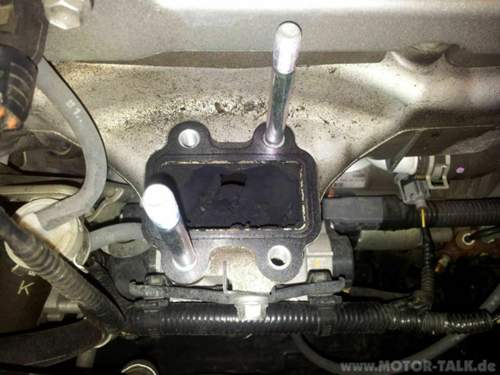

Kleines Update. Hatte letztes Wochenende die Drosselklappe und die ganze Ansaugbrücke herausgenommen. Der Anblick war im negativen Sinne atemberaubend. Selbst die Lufteinlässe am Zylinderkopf waren zirka um 30% im Durchmesser kleiner, da sie vollkommen mit Ruß zugesetzt waren.
Wenn ich das alles so sehe, kann ich den Aussagen des Vorbesitzers nicht viel Glauben schenken. Er meinte, er wäre damit nur Langstrecken gefahren. Sieht für mich definitiv nicht so aus. Ab und zu kommt das Ruckeln noch leicht durch, ganz weg ist es leider noch nicht.
Bilder wunschgemäß entsorgt - MadMax, Moderator
Ach Du schaizze... und das alles nur wegen dieser doofen AGR.
So sah übrigens der Einlass am Ansaugkrümmer aus, welchen ich eine Woche zuvor zunächst gereinigt hatte.

Das kenne ich, hab ich damals auch sauber gemacht.
Wollte nur aufzeigen, dass diese Verunreinigung nur ein Bruchteil des Gesamten ist. Bin heute Abend einen Berg im vierten Gang hochgefahren und habe bei 3000 Umdrehungen in den fünften geschaltet. Das war Ruckeln vom allerfeinsten.

Ja leider. Eigentlich ist das ein Hohn, da wird bei jeder Inspektion Öl und Filter gewechselt, aber unter dem Guss gammelt alles zu. Normalerweise müsste man bei der 100.000er Inspektion eine Komplettreinigung des Ansaugtraktes in den Inspektionsplan schreiben.
Wie hast Du die Ansaugbrücke gereinigt, und wie die Kanäle Richtung Zylinderkopf? Klassisch mit Bürste?

Außer Staubsauger bleibt nicht viel übrig. Die Ablagerungen sind allerdings sehr hart, sodass man mit beiden Händen arbeiten muss. Jemand sollte also dabei sein, der den ganzen Kram gleichzeitig absaugt.
