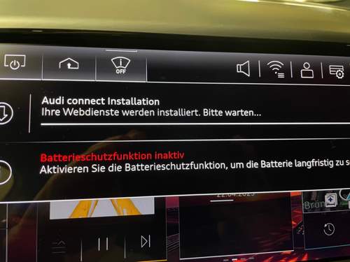

Darf man bei dieser Meldung den Q4 verlassen und abschliessen oder muss man sitzen bleiben bis fertig?
Bild #211486925
Denke du kannst da ruhig aussteigen. Wenn die Installation nicht klappt, probiert er es später nochmal.
Ist es nicht wie bei einem PC ? Fährt man herunter während eines Updates, hat man anschließend ein Problem.
Im MMI steht "bitte warten" - also würde ich es tun, am PC tue ich es ja auch.
Ich habe eine halbe Stunde gewartet. Bin mir wie ein Idiot vorgekommen. Musst dann zum Abendessen.
Das System „merkt“ sich, an welcher Stelle der Download abgebrochen wurde und lädt dann bei nächster Gelegenheit weiter.
Die Unterbrechung kann auch durch Netzschwankungen (Tunnel, Tiefgarage, deutsches Handynetz 🙂 ) ausgelöst werden.
Via OTA wird kein Firmware-Update aufgespielt, sondern es werden lediglich Teile der Software getauscht. Dabei bleibt die alte Version aktiv, bis die neue komplett geladen wurde.
