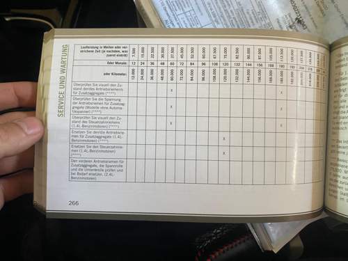

Ich habe jetzt mal ein Kostenvoranschlag angefordert, ich mache alles an Autos nur da lasse ich die Finger von. Ich gucke mal in Bordbuch bei uns rein
Lese ich das richtig das der zahnriemen bei 120.000 oder 120 Monate also 10 Jahre zu wechseln ist ?
Bild #211488503
Tatsache, liest du vollkommen richtig. Wundert mich auch gerade für einen Fiat...
Ist bei meinem Insignia ja aber auch so meine ich.
Sowas mache ich aber immer über so eine Auktionsseite für kfz Reparaturen. Da geben die Werkstätten Gebote für den Service ab. Und man kann dann auswählen welche Werkstatt man nimmt.
Dann ist der zum Glück noch nicht fällig , also haben wir noch 3 Jahre bzw 50.000 Kilometer Zeit .
Mich hat es gewundert weil ich öfters was von alle 60.000 Kilometer gelesen habe
