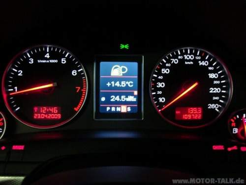

OK, so siehts nun aus: CH/LH funktioniert! Aber wenn ich auf Auto stelle bekomm ich ein Symbol im FIS angezeigt (siehe Anhang).
Auf Stellung 0 ist das Licht nun auch aus. Wenn ich den LS aber auf Standlicht oder Abblendlicht drehe, funktioniert das soweit auch, es blinkt aber die Beleuchtung vom CH/LH-Schalter!? Egal ob ich den CH/LH-Schalter auf 0 oder 1 drehe.
PIN 1 LS ist korrekt mit PIN 18 BNSTG verbunden.
Wer kann helfen?

Genau dasselbe Symbol ist bei mir auch gekommen. Laut Handbauch bedeutet es, dass der Lichtsensor defekt ist.
Hast du die Leitung vom Innenspiegel richtig am BNSTG angeschlossen (für den Rückwärtsgang)? Ich hatte anfangs das Signal für den Rückwärtsgang direkt abgegriffen, aber das ist falsch. Über diese Leitung schickt der Innenspiegel das Signal vom Lichtsensor an das BNSTG.
Musst mal testen, ob die CH/LH auch am Tage (also bei Licht) geht. Wenn ja, dann ist die genannte Leitung nicht richtig angeschlossen (oder dein Lichtsensor defekt ;)).
Lg Markus

Bist du dir sicher, dass du an Zündungsplus gehen musst? Der Innenspiegel braucht auch noch Strom, wenn die Zündung aus ist (wie soll er sonst entscheiden, ob beim Öffnen des Wagens per ZV die CH/LH angehen soll? ;)) Kann dir im Moment leider nicht sagen woher ich meine Spannung bezogen habe... Allerdings wird der Fehler mit dem Lichtsensor nicht von dieser Leitung kommen.
Also das Rückfahrsignal (Innenspiegel PIN 3, BNSTG PIN 30) ist lt. des Meisters korrekt angeschlossen. Allerdings vermute ich, dass PIN 1 vom Innenspiegel noch an + hängt und nicht am BNSTG auf PIN 18.
Die Kabel vom Innenspiegel kommen in der A-Säule an oder? Ggf. muss er dann von dort den PIN 1 des Spiegels abgreifen und auch auf PIN 18 BNSTG legen.
Justin
Naja, ich will deinem Meister nicht zunahe treten, aber mein Audi-Zentrum war auch der Meinung, dass die Leitung lediglich das Signal für den Rückwärtsgang führt und ich es direkt anschließen könne... Nicht das dein Meister auch davon ausgegangen ist und es so gemacht hat!?
Der Kabelstrang des Innenspiegels geht die A-Säule hinunter, dass ist richtig. Wenn du alles richtig verkabelt und codiert hast, sollte eigentlich die Fehlermeldung verschinden.
Lg Markus
