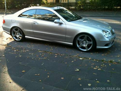

H&R mit 19zoll mit glaub 1er oder 2 Gummis auf der HA. Für mich HA ist ok aber VA definitiv zu hoch.
also ich find VA auch ok , ist halt nur blöd dass HA tiefer aussieht ...
ist beides 40 mm tiefer und das der besagte hängearsch ? 🙂

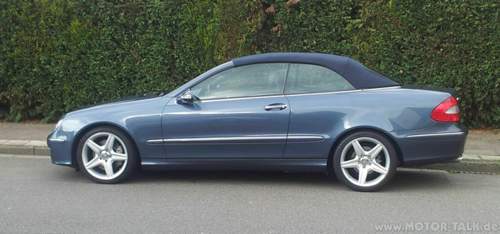

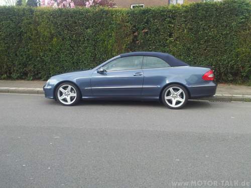

ich habe die AMG VI als 18" mit dem werksseitigem Sportfahrwerk (15mm) drauf:
Optik entscheidest DU, Fahrkomfort, würde ich meinen direkten Vorredner recht geben, ich empfinde auch schon einen Komfortverlust von 17 auf 18 Zoll.
Jörg

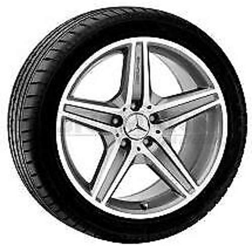

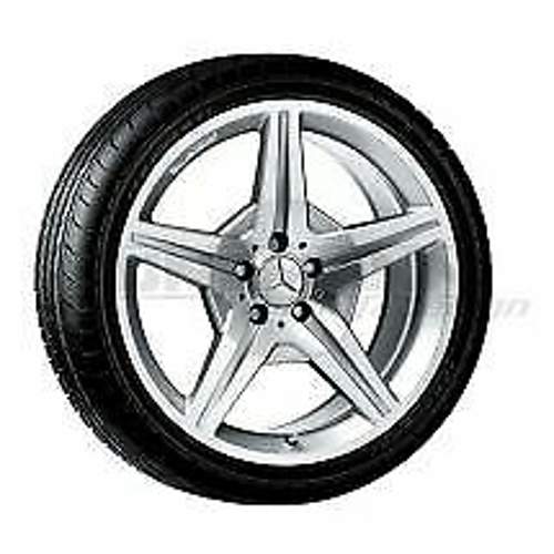

Amg-styling-vi-8x18-et34-titangrau-2624-l
Amg-styling-vi-8-5x19-et30-silber-2646-l
Naja aufwendig eintragen?? Da war nix aufwendig, hinfahren und glücklich sein. Passen ohne arbeiten ( kanten anlegen usw... ) und da der SL als auch der CLS schwerer sind als der CLK, war die Traglast auch kein Problem.
Zum Thema, klar verliert man je zoll an Komfort aber der clk ansich ist schon mit 16zoll nicht wirklich komfortabel. Und das ist Fakt. Fahr mal ne richtige Limo also E-Klasse oder grösser, da ist ein himmelweiter Unterschied.
Meine Frau fährt ein CLC von 2008 und da sind standard 16zoll, der ist hart ohne Ende. Und genauso ist das beim CLK wenn man die anderen Modele von MB schon mal gefahren ist. Daher ist der Verlust durch 19zoll für mein Empfinden nicht wirklich so tragisch.
Bezüglich Alltag, klar fahr ich mit 5km/h ein Bordstein hoch ( aber das tuh ich bei 17zoll auch ). Dafür sind mir die Reifen einfach zu schade. Bei Hübbel ist das nicht so tragisch, da ist auch eher die höhe des Autos entscheidend.
