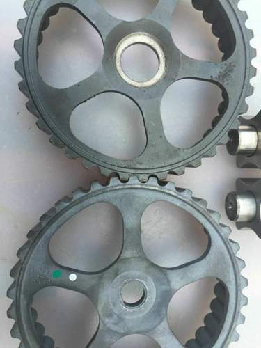

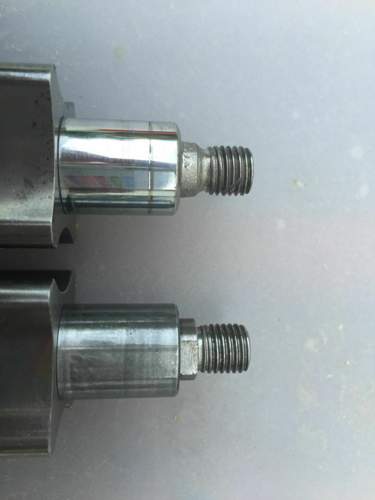

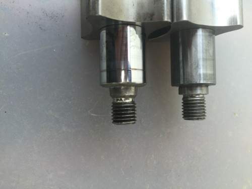

Hier die versprochenen Fotos der Alt- und Neuteile!
Welches was ist brauche ich wohl nicht extra zu erwähnen, oder? 😉

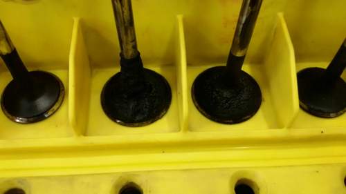

Starker Schmutz, aber nicht extrem. Weisst du was für ein Öl gefahren wurde?
Ich gehe schwerstens davon aus, dass das von Opel vorgeschriebene verwendet wurde. Die Karre war 20tkm vorher zur Inspektion beim FOH ... Danach wurde kein Öl gewechselt.
Scheint ein 5W30 von Fuchs zu sein - wenn sich da nix geändert hat: http://www.motor-talk.de/.../...echsel-luftfilterwechsel-t2457242.html

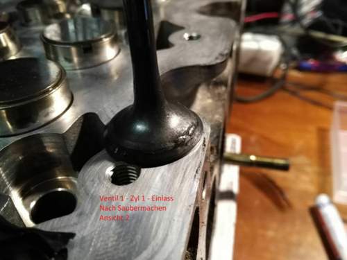

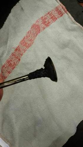

gib dir mal mühe mit den ventilen 😁
ab in die (stand-)bohrmaschine und mit feinen schleifpapier o.ä. den bereich schön sauber machen.den schaftbereich nur bis dahin wo es verdreckt ist!den ventilsitz vorsichtig,einschleifen solltest eh hinterher.
die verkokungen im allgemeinen sind heutzutage normal,leider.
als ansporn mal ein vergleich vorher/nachher 😉
ist zwar 1,9er pd tdi aber im grunde egal.
Wie sieht der Zylinderkopf von oben aus mit Blick auf die Nockenwellen. Meiner mit 127tkm ist da immer noch blitzeblank wie von einem Neuwagen fast.

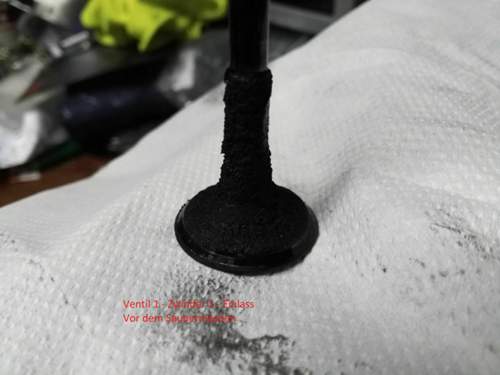

2.) Aufbau des vorhandenen Motors: Der Plan wäre, die vorhandenen (Einlass-)Ventile in die Drehbank zu spannen und Unwuchten/Krummheiten festzustellen. Sollten die ohne Mängel sein (die sehen in der Standbohrmaschine schon super gerade aus!) sind diese einzuschleifen und ein erster Dichtheits-Test zu machen. Sollte es immer noch passen soll der ZK zum Profi um sicherzustellen, dass kein Riss vorhanden ist und den zu planen sofern nötig. Die Kosten inkl. Prüfung schätze ich mal bei 250,-€, da die Ventilschaftdichtungen unbedingt zu ersetzen wären...
Ich hatte mir aus altem Aluprofil-Material ein Werkzeug "gebaut" womit ich die Ventile rausbekommen habe. Sauber habe ich sie auch bekommen und würde sie auch einschleifen. Mal davon ausgehend dass die hartnäckigen Ablagerungen auf der Auflagefläche der Ventildeckel daher stammen, dass die Verkokung der Ölkohle ihren Teil dazu beigetragen hat. So, wie die Verkokung ausgesehen hat kann ich mir durchaus vorstellen, dass sich da diverse 'Bröckchen' in den Brennraum gedrängt haben.

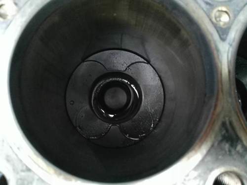

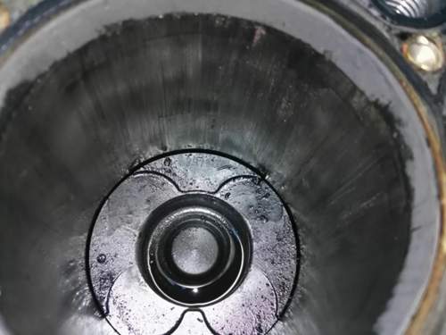

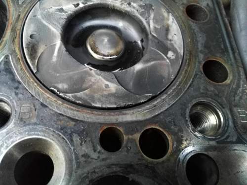

denke letztlich musst du das alleine wissen.nur die ölpumpe kost schon einiges,die kolben würden mir sorgen machen und ventile die aufgesetzt haben wieder verwenden,uuuuhhh ich weiß nicht.
speziell bei bild 5 sieht man wie anscheinend die verbrennungsdrücke die zkd schon verschoben hat,das fängt genau mit der großen macke an.ich bin kein motorenspezi ich würde aber sagen du bekommt (später) einen motorschaden durch kolbenfresser,kolbenbruch o.ä. durch falsch ausdehnende gase und daraus resultierenden flascher druckverteilung auf dauer.von den pleuel- bzw kw-lagern mal gar nicht erst redend.mir wäre das risiko zu groß.

Was passendes zum Thema: Ich habe heute das Ölpumpenrad über die Mutter abgezogen (ja das Loch war schon so groß) ... Jetzt muss ich, um die Mutter zu entfernen die Ölpumpe ausbauen. Dazu muss aber das Antriebsrad von der Kurbelwelle runter. Und da blick ich nicht durch: Passt das beim Zusammenbau wieder nur in einer Position drauf (wegen der Markierung) oder benötige ich spezielles Werkzeug ?
Grüße,
Thomas
Na dann, los gehts zum Instandsetzen!
Welches Antriebsrad? Das auf der Kurbelwelle für den Antrieb von Keilriemen oder Zanriemen?
Also ich hab das schonmal unten gehabt, und bei meinem Z17DTH hat das nur in einer Position gepasst wegen einer Kerbe da drin. Trotzdem immer: Markieren, kann man nie genug machen.
Es ist nicht teilweise wie z. B. bei Franzosen, die das Ding 360° nach Belieben montiert werden kann mangels Kerbe.

Während meiner Anwesenheit hat der "Meister" schonmal nen Vakuum-Test bei allen Ventilen gemacht: Sind alle dicht!
Nebenbei meinte er (nach Ansicht der Bilder von den Kolben), dass die Ventile nur ganz leicht den Kolben touchiert haben... Das schlechte Aussehen der Kolben liegt wohl eher an Verkokung, die in den Brennraum gelangt sei. Vielleicht ist ja noch Hoffnung 😉

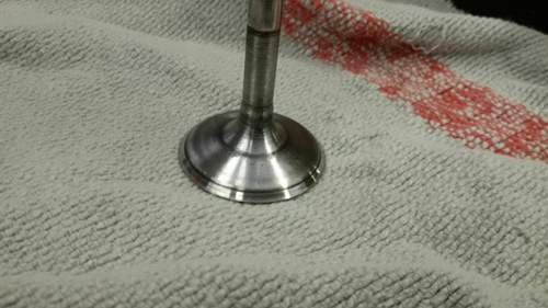

habe heute abend den ZK wieder geholt. Bin unter dem erwarteten Preis geblieben und habe erfreuliche Nachrichten:
- Ventile sind dicht, zwei wurden nachgeschliffen - da war ich wohl nicht gründlich genug
- ZK ist relativ gut plan, von einer Planung wird abgesehen aufgrund der schlechten Erfahrungen der Firma mit dem Z17DTx
- Ventilführungen sind top
- Ventile sind absolut in Ordnung
Was soll ich sagen: Prima Ergebnis! Die Firma hatte auch die Fotos von den Kolben gesehen und hat mich beruhigt. Die "Verunstaltungen" auf den Kolben deuten von verbrannten Verkokungen her ... Der Rat für mich Sparbrötchen wäre den Kopf wieder drauf und wenn alles passt dann einen erneuten Kompressionstest zu machen. Wenn es da Probleme geben sollte müssten die Kolben mitsamt Ringen kontrolliert werden.
