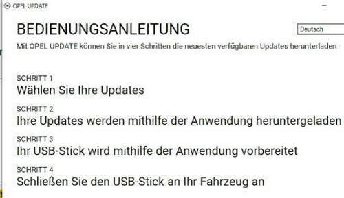

Hallo Leute , wir sollten nicht abschweifen.

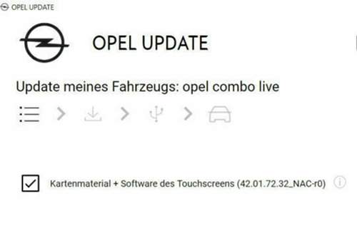

Es gibt von Opel eine App die nennt sich "Opel Update"
Nach Eingabe der FIN kommt dann die Auswahl was geladen werden kan.
Mit deren Hilfe kann man das Update laden, was auch so geht.
siehe Bild App
Dann kommt die Auswahl und dann beginnt der Download
siehe Bild "start"

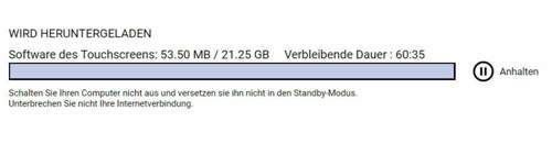

Zuerst mit der Meldung: Software des Touchscreens wird geladen
siehe bild down
Nachdem alle geladen ist rödelt der PC noch rum entpackt Irgendwas und formatiert den Stick
und schreibt die Taten dann darauf. Alles schön und gut, dachte ich . .

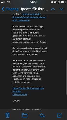

Anleitung konnte ich über einen von Opel geschickten Link anschauen.

Leider starte mein Navi nicht mit dem Radioupdate sondern gleich mit der Karte
was dann nach ca 10 Sekunden abgebrochen wird . . .

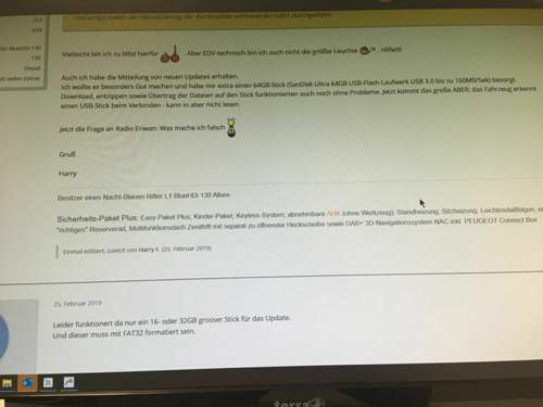

Werde es am Wochenende versuchen, hab mir noch einen billigen Stick bestellt, der darf wohl nur maximal 32 gb haben, sonst geht es auch nicht
@T3-Steff schrieb am 9. Februar 2021 um 14:48:36 Uhr:
Aber ich kapier die Mail noch nicht ganz.
Bezieht sich das mit dem hier genannten Code auf die alte Methode oder braucht man den?

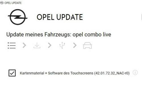

Hast du mal versucht nur eines der beiden Updates herunterzuladen? Bei mir in dem Update Programm muss man auswählen was man herunterladen will.
Und was hast du mit dem Aktivierungscode gemacht?

Zum Thema Stick, es muss KEINER mit 32GB sein, er muss MINDESTENS 32GB groß sein, so steht es im Kontext des Opel Update??

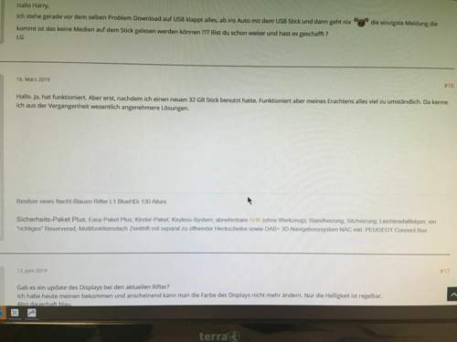

Ich weiß dass hier steht dass er mindestens 32 GB haben muss, aber in einem Peugeot Forum habe ich auch darüber gelesen, die haben da auch Probleme und da haben es welche mit größeren Sticks probiert, da ging dann deswegen wohl auch nichts.
.....der Nutzer „rundmc“ hat ja auch einen 64GB erfolgreich genutzt....
Ja eigentlich sollte wohl Opel einen Stick beim Kauf dazugeben, mit dem es auch wirklich funktioniert
Das auf dem Foto hab ich bei peugeottalk.de gelesen
@snub2000 schrieb am 11. Februar 2021 um 08:45:49 Uhr:
und dann hat es wohl funktioniert
@T3-Steff schrieb am 11. Februar 2021 um 06:34:20 Uhr:
Und was hast du mit dem Aktivierungscode gemacht?Hatte das auch noch bei keinem Fahrzeug, mein Vorgänger Skoda Octavia hatte kein Navi, da bekam ich keine Updates. Und mein 30 Jahre alter VW Bus braucht so einen Sch... nicht.
Ich kann nichts auswählen. Bekomme nur die Auswahl wie im Fenster der App dargestellt.
Deswegen sagte ich ja schon das bei mir gleich das Navi upgedatet werden soll und nicht das Radio wie in der Anleitung.
DAs habe ich bekommen in der App wie es gehen soll . .
Sorry. hat schon jemand früher gepostet. .
