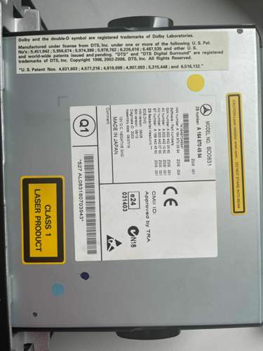

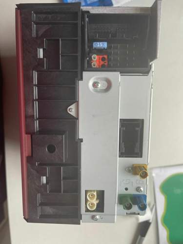

Wie erkenne ich ob mein comand HK compatibel ist ? Andere seriennr andere Anschlüsse ? Oder ist es ein und das selbe Radio ?

Das Problem ist das ich mein Radio verkaufen will und diese Probleme alle nicht kenne 😁 noch nie ein gebrauchtes comand gekauft nur es kommen etliche Fragen die ich echt nicht beantworten kann und Google auch nicht wirklich was findet.
1. frage war das mit dem diebstahlcode
2. frage war von jemanden mit Hk der meins kaufen will und ich habe kein Hk deswegen die Frage wo der unterschied liegt😕
Meine VIN ist ohne HK. Also gibt es Unterschied am comand selber mit ntg 2.5 ?

Zu Deiner ursprünglichen Frage, es gibt keine unterschiedlichen Comands mit und ohne HK. Das ist nur eine Codiergeschichte. Jedes NTG lässt sich umstellen von internem Verstärker auf externen Verstärker, oder umgekehrt. Dazu braucht man eine Star Diagnose in Developer Edition, dann geht es ganz einfach. Mercedes kann es nur über eine SCN Codierung, das geht dann aber nur wenn es dieses Navi in dem Auto auch ab Werk gab. Beim VorMopf ML wird das dann schon schwierig.

Zum Code. Nach meinen Erfahrungen funktioniert das so dass die allerersten NTG 2.5 keinen Code hatten. Die kann man einbauen und alles ist schön. Die folgenden Modelle hatten keinen Code in dem Sinn, dass man den eingeben muss wie bei einem Autoradio sondern das ist anders gelöst.
Bei der Installation im Auto wird das Comand per Star Diagnose auf das Auto angelernt. Dabei wird die Fahrgestellnummer des Autos in dem Comand gespeichert und bei jedem Start prüft das Comand darüber ob es im richtigen Auto ist. Bei dieser Installation wird irgendwann eine sechsstellige Nummer angezeigt mit dem Hinweis, dass man diese benötigt wenn man das Comand auf eine andere Fahrgestellnummer programmieren will.
Wenn die Fahrgestellnummer nicht stimmt startet das Comand trotzdem noch ein paar Mal und dann kommt ein Hinweis dass der Diebstahlschutz aktiviert wurde. Ich glaube mit zu erinnern, dass noch 25 Starts möglich sind. Die Meldung kommt dann also erst nach ein paar Tagen.
In meiner E Klasse war das Comand noch nicht geblockt und ich konnte per Star Diagnose eine Erstinbetriebnahme durchführen. Das hat ohne Code geklappt.
Es gab auch mal im pocketnavigation Forum eine Liste welche Comands Code haben und welche nicht, aber leider finde ich die nicht mehr.
