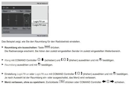

Es ist das harman/kardon soundsystem verbaut. Unter welchen Punkt im Geheimmenü finde das?
Dafür musst Du nicht ins Geheimmenü. Sondern Du findest den entsprechenden Punkt in den Einstellungen des Comands. Anleitungsauszug: siehe Bild im Anhang!
Screenshot-98
Dank dir für den Tipp, leider funktioniert der nicht, da bei meinem comand die Option Raumklang nicht angezeigt wird.
Es ist ein nachgerüstetes Comand und ich dachte daher, es liegt am Geheimmenü, da das Comand keinen Ton von sich gibt.
Du meinst, es ist komplett stumm?! Ob Raumklang an oder aus: Ton kommt immer aus den Boxen.
Wer hat es navhgerüstet? Einfach einbauen à la plug and play funktioniert m.E. nicht. Hast Du den Freischaltcode für das Comand?
Wenn es nachgerüstet wurde, kann Dir @benzsport vielleicht doch weiterhelfen.
Es ist doch leider komplett stumm 🙁. Die Möglichkeit vom Raumklang wird gar nicht angezeigt.
Den Einbau habe ich selber vorgenommen, habe alles umgepinnt und den Freischaltcode habe ich da.
Der Most muss richtig codiert werden.
Dann funktioniert es auch.
Raumklang ist eine Funktion des HKs und nur bei HK vorhanden.
