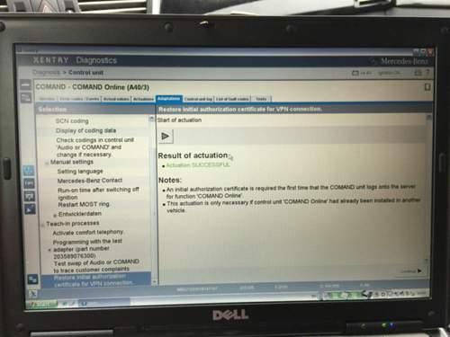

Soweit ich mich erinnere gibt es in der Diagnose eine Funktion zum Zertifikat neu generieren oder so ähnlich.
Das dürfte wahrscheinlich das Problem lösen.
Das Comand verbindet sich immer zuerst über eine VPN Verbindung mit dem Daimnler-Server. Dafür ist das Zertifikat wohl erforderlich.

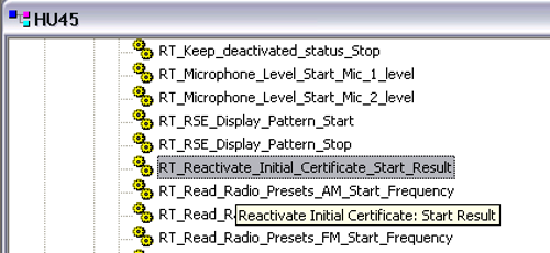

Meines achtens nach könnte das Ausführen folgenden Befehls in der Diagnose Abhilfe schaffen:
Hu45
