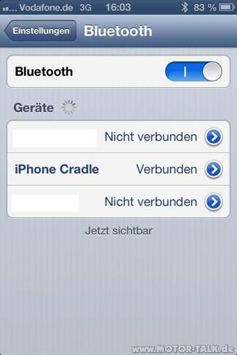

ich habe die Option Komfort Telefonie. Das funktionierte mit dem Blackberry tadellos. Die Schale greift die Antenne induktiv ab und lädt den Akku vom Blackberry. Die Verbindung zum Comand ist ja bekannter Weise Bluetooth.
Mit der Ladeschale vom iPhone habe ich jetzt aber das Problem, dass das Comand nicht das iPhone via Bluetooth koppeln will (Verbindung ist autorisiert) sondern immer ein "Komforttelefon" verbindet und dann erscheint die Meldung "Telefon aus". Ich muss immer manuell im Comand von "Koforttelefon" auf "iPhone" umschalten. Das ist irgendwie lästig. Das Laden und der induktive Antennenabgriff funktioniert anstandslos.

Habe ich gemacht. Paarung des iPhone mit dem Cradle funktioniert. Danach erscheint auf dem Comand "aktivierte Telefon" und genau in diesem Moment verliert das iPhone die Verbindung zum Cradle und es kommt wieder "Telefon aus"
Mitterweile bin ich weiter: Das ganze ist wahrscheinlich ein Apple Problem: iphone 4 IOS 6.1.2 funktioniert nach der Anleitung, iphone4 IOS 6.1.3 funktioniert nicht

Kam bisher noch nicht dazu: das iPhone 4 koppelt sich mit dem Cradle, egal ob es gesteckt ist oder sich im oder am Auto befindet.
Nachtrag: im Fahrzeug ist nur "Komfort-Telefonie" sichtbar.

Hm,... Sollte es am iPhone 4 liegen? Ich habe bisschen geforscht und festgestellt, dass ich ein iPhone4 REV A habe. Das ist hardwaretechnisch bisschen anders als das iPhone 4.

ALSO: Es liegt an der iPhone-Hardware. Ich habe das jetzt getetstet. Alte iPhone4 (nicht Rev A) funktionieren anstandlos mit Bluetooth via der Ladeschale.
