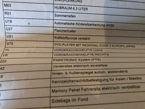

Schreib mal deine VIN, dann bekommst du die Datenkarte.
Sorry was ist vin ? Wo ist es
Fahrgestell Nummer, steht in der Zulassung WDB219...usw

1. Es gibt keinen CLS BJ.2011
2. Wen du eine Deutsches Auto hättest, wäre alles auf Deutsch, siehe in deiner Datenkarte.

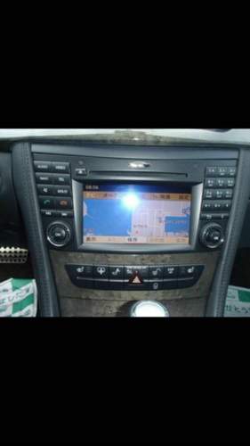

Das Fahrzeug ist ja auch aus Japan aber deutsche Ausführung ich weiß nicht ob das so funktioniert das man das alles löschen kann und dann neu aufspielen kann weil manche sagen das es Modelle gibt wo du nur japanisch angezeigt bekommst aber ich konnte schon nur am navi auf Englisch umstellen
Das ist das Command von meinem Fahrzeug
