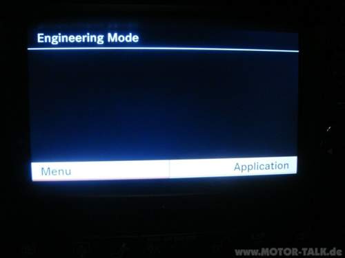

Bzw wo kann ich sehen welche ich habe?
Mute & Auflegen & Serv drücken (in dieser Reihenfolge) alle Tasten gedrück halten.
Nach einigen Sekunden kommst in den "Engineering Modus"
dann mit dem Softkey (oben links "S-Ware"😉 kannst Du die Version der Firmware abrufen.
Falls Du momentan nur 😕, dann schau dir das Bild an (hab ich xtra heut für Dich gemacht)

Und wie spiele ich die aktuelle FW auf? Bzw wo kann ich sehen welche ich habe?
Die Suchfunktion nutzen ist nicht so deins ?

Du brauchst keine Firmware zu suchen. Du hast aufgrund des Baujahres Deines Fahrzeugs die aktuellste Version drauf - das ist die 30/06
